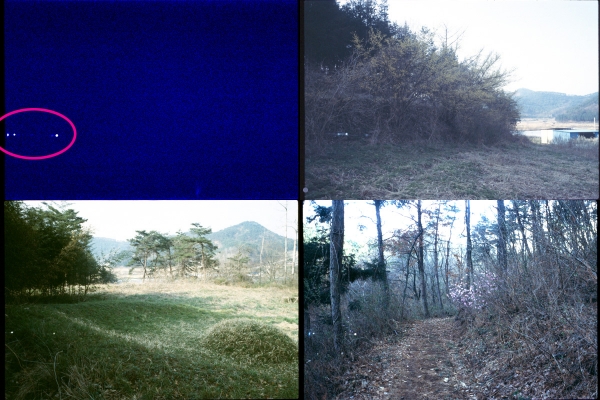

바르낙으로 사진을 찍고 현상해보면
한 롤 중에서 50%정도는
붉은 선으로 표시한 위치에 흰점이 생깁니다.
실수로 렌즈 앞캡을 막고 찍었을 때도
그 위치에 흰점이 생기는데
셔터막이 원인인지 아니면
파인더에서 빛이 들어와서(?) 생기는지
궁금합니다.
혹시 이런 경험 있으신분 계신가요?
사진기는 IIIF이고 렌즈는 주마론 35/3.5입니다.
한 롤 중에서 50%정도는
그 위치에 흰점이 생기는데
셔터막이 원인인지 아니면
궁금합니다.
혹시 이런 경험 있으신분 계신가요?
강웅천님의 댓글
균일하게 같은 위치에 점이 생기는 것으로보아 셔터막에 구멍이 생긴 듯 보입니다.
사진과 함께 수리실에 보내시면 바디 셀을 분리한 후, 불빛에 비추어보아서 셔터막이 노화된 경우가 아니라면 검은색 접착제로 떼워주실겁니다.
셔터막을 교체하려면 수리비가 너무 많아지므로, 가능하면 떼워줄 수 있도록 잘 말씀드려보세요.
셔터막에 구멍이 생기는 이유는 여러가지가 있겠지만, 밝은 날 렌즈를 해를 향하게 하고 10초 이상 지나면 돋보기 현상에 의해 셔터막이 타버리는 경우와 셔터막이 좌우로 이동 할 때, 바디 내부에 스치는 부분이 있어 닳는 경우도 있을겁니다. 간단한 문제로 잘 수리되시길 바랍니다.
