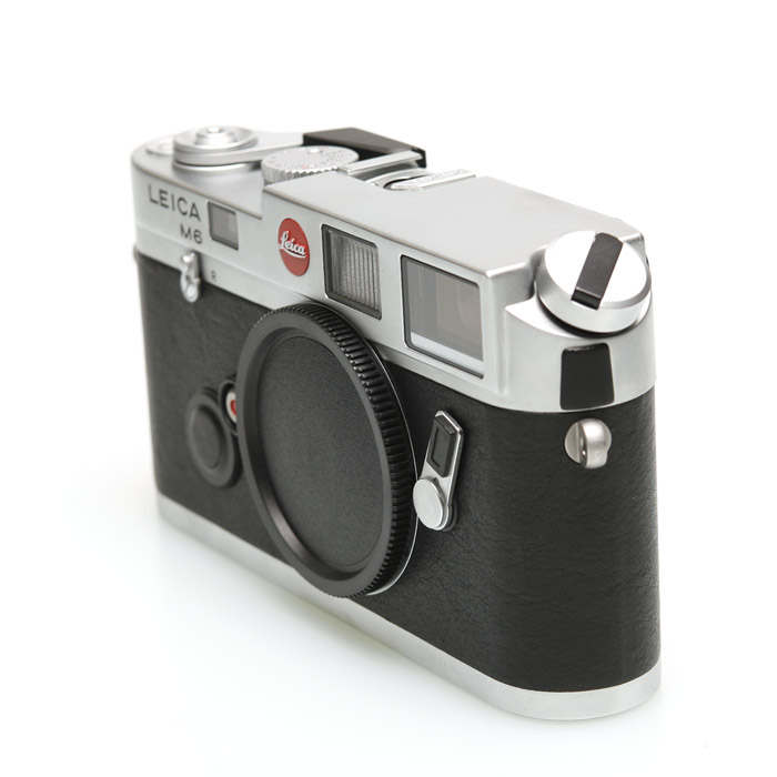

라이카 초보로서 이번에 M6 실버(nonTTL, no1931...)를 구입 했는데 일반M6와 다른점이 있어 문의드립니다. 바디 부분이 딱딱한 플라스틱 같은게 아니고 가죽으로 되어 있고 필름 되감기 크랭크의 손잡이 부분만 검은색입니다. 혹 이런 모델을 보신적이 있으신지 아니면....??? 티탄 모델은 아닙니다. 부탁드립니다. 고맙습니다.

일명 Panda라고 하는 모델입니다.
실버바디에 부속된 레버와 셔터속도 다이얼등은 블랙으로 된 버전이지요.
그리고 M3, 2. 4이후의 M6는 모두 양면테이프로 접착되는 가죽재질입니다.
지극히 정상적인 바디이므로 신경쓰실 것은 없습니다.

그런데 판다 모델과는 좀 다릅니다.셔터 스피드 다이얼, 필름 리와인드 해제 레버는 실버색이고,되감기 크랭크의 가운데 손잡이 부분만 검은색입니다.
그리고 바디의 가죽도 딱딱한한게 아니고 부드러운 가죽입니다.

팬다외에는 별도의 복합 컬러로 출시된적이 없습니다.
일반적으로 필름 리와인드 레버가 문제 되는 경우가 있는데, 아마도 수리 과정에서의 교체된 거 같습니다.
볼커나이트도 재질이 소프트한 가죽 대체품으로 교체 된 듯 합니다.
스페셜 버전들이 몇( 티탄 등) 소프한 가죽으로 출시 되었지만 일반 M6는 모두 딱딱한 레자로 출시되었습니다.
구입처에 문의 하시는 수 밖에 없습니다.

혹 사진이라도 첨부해 주실순 없는지,
글을 읽고 있는데, 괜히 궁금해 집니다.
아마 수리시 교체되었겠지만서도, 모습이 조금 궁금합니다. ^^;

라이카의 경우 사용자의 취향에 맞게 일부 리모델링 하는 경우가 있습니다.
이러한 리모델링 자체도 사용하는데 있어서 기능상 큰 문제가 되지 않습니다.
특히 기념모델이 아니고 성능에 문제가 없다면 유니크한 자기만의 M이 될 수 있겠죠..

예.컴이 서툴러서 잘될지 모르겠습니다.
강웅천님의 댓글
강웅천
이쁘고 단정해 보입니다.
가죽의 감촉도 뛰어날 것 같습니다.
특별히 오리지널리티를 고집하지 않는다면 나만의 M으로 좋은 동반자가 될 수 있겠습니다.

마친 eBay에 M6 Panda가 하나 있기에...
이병규님의 댓글
이병규
나머지는 정상이고 크랭크 부분만 교체한것 같군요.. 특색있네요..
당연히 성능과는 무관하고.. 어차피 M6는 너무 많아서 오리지날에 대한 희소성 이 거의 없기때문에 사용하셔도 문제없을것 같네요..
