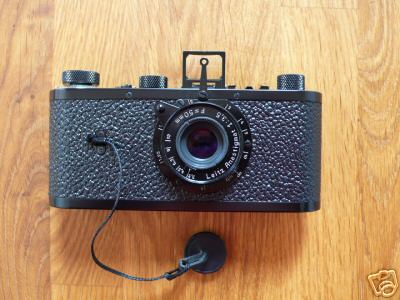

눌(Null) 바디가 필름 리와인딩 할때 렌즈캡을 닫아야 하는것으로 알고 있습니다.
뭐 오리지날은 본적도 없지만 써보신 분들도 없을겁니다.. 복각품은 써 봤습니다만
복각품 나온것을 보면 렌즈에 조그만 가죽 렌즈캡이 달려 있지요..

1923-1924년에 생산되었던 라이카 'O' 시리즈(nullserie- 총생산 31대) 카메라 사용시
'The shutter differs from the production models in that it is not self-capping.
A lens cap anchored to the camera body by a string was used to cover the lens during shutter winding.'
라고 적혀있군요.
이영욱님께서 올려주신 사진은 2000-2002년에 2000대 생산되어던 'O' 시리즈의 복각품입니다.

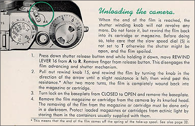

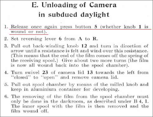

인용한 글이 이해가 되지 않아 IIIa와 IIIf manual을 찾아 비교해 보니
필름을 감을 때 차이점이 있네요!
IIIa에서는 reversing lever를 A에서 R로 놓기 전에
반드시 셧터(button 5)를 미리 한 번 눌러
셧터막을 필름 장전 전으로 원위치시키는 것이 꼭 필요한데
IIIf에서는 그럴 필요가 없어졌네요!
그러니 꼭 렌즈켑을 닫아줄 필요는 없고,
셧터만 한 번 더 눌러 셧터막을 장전되지 않은 상태로 해주면 되겠네요!
