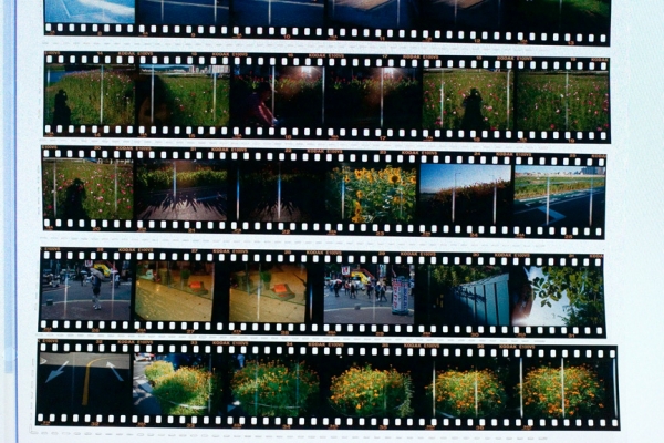

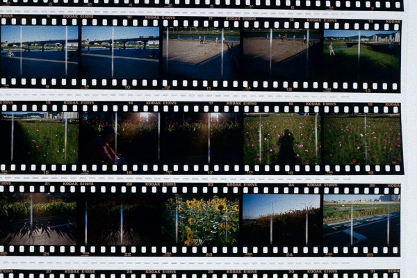

오늘, 어제 찍은 필름을 현상을 했더니
이런 현상이 나타나더군요.
현상소 측에선, 현상 문제는 아니라고 하는데.. 저도 현상 문제는 아닌 것 같습니다만
몇가지 호기심이 들어서 -_-; 다른 분들의 의견을 듣고 싶습니다.
이런 경우에는 뭐가 문제일까요? 바디가 문제면 바디를 오버홀을 받아야 할 것이고,
다른 부분이 문제라면, 다른 부분에 대해서 수리//조치를 취해야할 텐데 말이죠.
의견 1.) 셔터막 문제이다.
다만, 셔터막 문제라고 하기에는 이와 같은 현상이 너무 불규칙적이며,
저속, 고속등의 각 단계별 셔터스피드와는 전혀 무관하고 (위 샘플에 있는 필름도
셔터 스피드가 1/4 ~ 1/1000까지 아주 다양하게 포함되어 있습니다.)
가장 중요한 -_- 이 롤 다음 롤 4롤은 전혀 문제가 없습니다. (컬러가 아니고, 흑백이라
방금 전까지 꽂혀 있던 필름을 다 빼서 현상을 해보니.. 전혀 문제가 없습니다.)
의견 2.) 필름 문제이다.
필름이 X-ray라던가, 기타 요인(이를테면 제조 불량... 보관 불량.) 에 의해서, 맛탱이가 가서 이렇다.
의견 3.) 현상소 기기 문제이다.
수동 현상시, 조보 릴의 경우 릴의 축으로부터 연결되는 연결부가 크랙이 가면 이런 경우가 발생하는 것을 익히 들어왔던 이야기며, 실제로 경험을 몇번 했습니다만.. -_- (결국 릴 다 교체했습니다.) 충무로의 현상소의 기계-_-에서 이런 일이 생긴다는 것은 금시
초문인데요..-_-; 과연 FDI 기계에서도 이런 식의 빛샘 현상이 생길 여지가 있을까요? 제가 알고 있는 기계의 구조상 말도 안되는 생각이긴 합니다만...;;
의견 4.) 필름 매거진의 문제.;;
이럴 수가 있을지-_-이 또한 사실 궁금하긴 합니다.;
의견 5.) 바디의 뒷 부분이나, 기타 부분에 빛이 새는 부분이 있다?
.. 그러면 흑백 고 감도 (ISO 400짜리 TX, ISO 1600[super Presto]) 필름을 이후에 넣었고, 추석 연휴라서 날이 좋다보니 햇볕이 잘 드는 밖에 그대로 방치해놓고 사진 찍었는데
흑백 필름에는 아무런 -_- 문제가 없는 것도 사실 이상합니다.
어떻게 생각하시는지요? 저 개인적으로는 2번이나 4번이 가장 유력한 용의자가 아닐까 싶습니다만.....
다른 분들의 경험담, 혹은 의견 듣고 싶습니다.. ;-)

카메라가 무엇인지가 가장 궁금합니다.
5번의 카메라바디의 문제가 의심되지만, M이라면 이런 문제가 발생할 가능성이 별로 없을것 같은데요.
M이 아니라면, 메거진 장착후 뒷뚜껑을 닫을때 스폰지가 잘못 물린다던가 하여 빛이 샐 수 있지 않을까요?
황원태님의 댓글
황원태
바디는 MP입니다;
황을하님의 댓글
황을하
빛이 샌 것이라면 퍼포레이션 부분까지 빛이 먹었어야하기 때문에 빛이 새었다는 것은 가능성이 희박합니다. 세로 방향으로 노광된 부분만 불규칙적(셔터속도에 따라 위치가 달라질 수 있음)으로 나타나는 현상으로 보아 셔터막의 이상징후로 보입니다. 만일 필름의 문제라면 노광된 부분만 이상이 있는 것이 이해가 안되지요. 필름 이상이 아닌것 같습니다. 흑백에서 이상이 없었다는 것이 좀 이해가가지 않지만 일단은 셔터 막에 이상이 있을 가능성이 높은 것으로 생각됩니다. 셔터막의 이상을 확실히 파악하기 위해서는 각 프레임의 셔터속도를 알 수 있으면 어느 정도 예측해 볼 수 있을 듯합니다.
황을하님의 댓글
황을하
혹은, 노광된 필름을 감을 때 두번 쉬었다 감지 않았는지요?
이영준님의 댓글
이영준
이 롤 다음에 찍은 필름 4롤이 모두 이상이 없었다면
필름이나 필름 메가진에 문제가 있었던 것이 아닌가 싶습니다.
조금 불안하시겠지만 계속 더 시험 삼아 찍어보시면 별 문제 없을 듯합니다.
만일 바디에 문제가 있다면 당연히 흑백에서도 이런 현상이 나타났겠지요!
황원태님의 댓글
황원태
저도 이해가 안 가는 부분인데,
이후에 찍은 흑백 4롤이 모두 멀쩡한 것으로 봐서 또 셔터막 이상 증상이라고 하기엔
뭔가 앞 뒤가 안 맞는 느낌입니다...
셔터막 이상은 제가 M3등의 바디를 쓸 때 몇번 경험을 해봐서.. 대충 감이 옵니다만,
이건 도무지 감이 안 오네요..
황을하님의 댓글
황을하
셔터막은 전막과 후막으로 구성되어 있고, 셔터를 누르면 전막이 지나가고 후막이 따라가는 미케니즘은 잘 아시리라 생각합니다. 셔터가 릴리즈되고 난 후에 리와인딩할 때, 후막과 전막이 로딩되는 과정에서 전막과 후막이 겹치는 bar들 사이에서 노광될 가능성이 있으리라 생각됩니다. 노광된 세로 무늬의 불규칙성은 엄지와 검지로 리와인딩 레버를 잡고 돌릴 때 쉬었다 감는 위치에 따른 것이 아닐지요. 흑백에서의 이상이 없었던 것은 이해가 가지 않지만 상기된 가능성이 제일 높은 것으로 판단됩니다. 몇번 테스트해보시고 이상이 없으면 걱정하지 않으셔도 되지않을까 합니다.
황원태님의 댓글
황원태
황을하 선생님의 친절한 답변, 많은 도움이 되었습니다. 감사드립니다. ;-)
