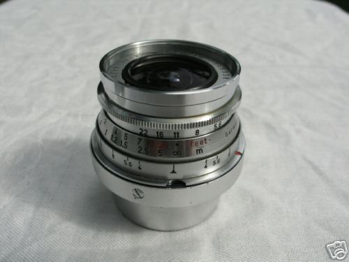

가장염두에 두고 있는 렌즈가 바로 super angulon 21mm f4인데요
스크류 마운트용을 찾아보기가 조금힘드네요
찾아보다 m용 렌즈라고 올린 물건이 있어서 흘깃 봤는데
iiif바디에도 사용할수있을것같아서 사진과 함께 올려봅니다.
제가보기엔 ltm 마운트가 장착되있어서 탈거한다면 사용가능하다고 생각하는데요..

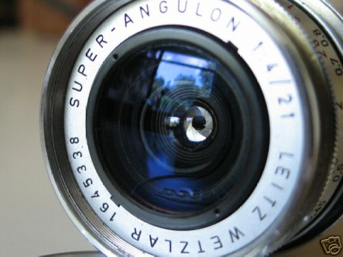

어떻게 생각하시는지 궁금합니다.시리얼넘버는 16으로 시작됩니다.
렌즈가격의 압박때문에 이렌즈하나에 올인을 할생각인데요..
메인렌즈로 쓰기에 어떤 장점이나 단점이 있을지 궁금합니다.
그리고 한가지 더 여쭈어 보고싶은점은 가격입니다
여러곳을 돌아보다가 국내에서 판매되는 2군데 발견했습니다.
2곳에선 가격책정을 백만원중반대로 잡아놨던데..
100만원이하로 bidding을 통해서 산다면 저렴하게 사는것인지 궁금합니다.
바디선택보다 더 어려운것은 렌즈선택인 것 같네요..^^;
많은 조언부탁드리겠습니다.감사합니다

작은 screw 하나만 제거하면 Barnack에서 사용할 수 있습니다.

하나 여쭤보고싶은게 더생겼습니다.
시리얼넘버로 스크류마운트 용인지 m용인지 알 수있는건가요?
외관상으론 둘이 너무 흡사해서
구분이 안가 어렵네요.
이영준님의 댓글
이영준
Serial number만으로는 구분이 안 되는 것으로 알고있습니다.
M용 마운트를 떼어낸 것과 원래 screw용으로 나온 것은 당연히 외관은 같겠죠!
다만 M용 마운트를 떼어낸 screw용은 작은 나사가 들어갈 구멍이 남습니다.
그 구멍이 있으면 원래 M용이라 할 수 있고, 없으면 원래 screw용이라고 할 수 있겠네요!
그리고 M용 렌즈의 mount를 떼어내고 IRZOO LTM adapter를 장착해보면 외관이 조금 다릅니다.
SA 21mm f/4에서 떼어낸 마운트와 일반적인 IRZOO LTM adapter의 생김새를 비교해보면 그 차이를 짐작할 수 있습니다.
