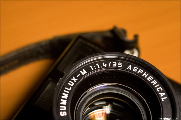

잘 몰라서 여쭙는건데요...
2와 3의 구분은 어떻게 하는건가요?
렌즈를 보면 알 수 있나요?
김병인님의 댓글
김병인
렌즈 앞 각인부에 명시되어 있습니다.
Aspherical 과 ASPH
그리고 경통의 디자인도 약간 다릅니다만 두개를 동시에 비교하셔야 차이점을 알수 있을 정도 입니다.
전자는 거의 보실 일이 없으실 듯 합니다.
개체수가 워낙 적고 실사용하시는 분도 몇분 없기 때문입니다.

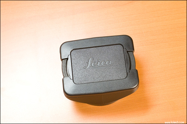

황원태님의 댓글
황원태
2번의 경우 말 그대로 이렇게 생겼습니다.
후드도 현행의 28 cron과 비슷하며 (더 견고하게 생겼습니다.)
경통도 현행과 다른 디자인입니다.
http://www.loied.com/tt/nanotics/ent...1st-aspherical
참고하시면 자세한 내용이 있습니다.
