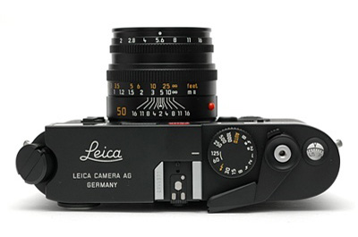

m7 신품같은 중고를 며칠전 구입했습니다.
판매자 분께선 일본 판매용이라 하시더군요...
상판에 라이카 로고가 세겨진...
그후로 열심히 m7에 관한 정보를 읽고 카메라를 테스트했는데
이상한 점이 발견되서 질문을 드립니다.
이곳에서 검색한 결과에 따르면 전원스위치를 on으로 하면
2초간 감도가 나온다고 하던데... 제건 나오질 않아요..
어떤 분 말씀은 필름와인딩 한 후에 전원을 켜야 나온다고 하던데
필름 와인딩 전, 후 아무리해도 안나와요... 물론 감도는 DX에 맞춰놓았구요...
고장인가요?
그리고 또 하나는 밧데리 수명에 관한 질문입니다.
중고 구입후 전 주인이 on으로 설정해놓았는지 밧데리가 방전되어 없어
새 밧데리(CR 1/3N)로 교환을 했는데 이틀후 방전이 되었어요..
혹 전원을 on으로 해놓으면 그럴수 있는지...
아직 적응이 안되서 on으로 해놓았습니다.
혹시 소프트버튼이 영향이 있나요?
구입시 반도 정품도 있었고 제가 구입한 일본정품도 있었는데
상판 각인이 맘에 들어 구입했는데 혹시 모를 A/S가 걱정되네요...
선배님들의 조언 부탁드립니다
