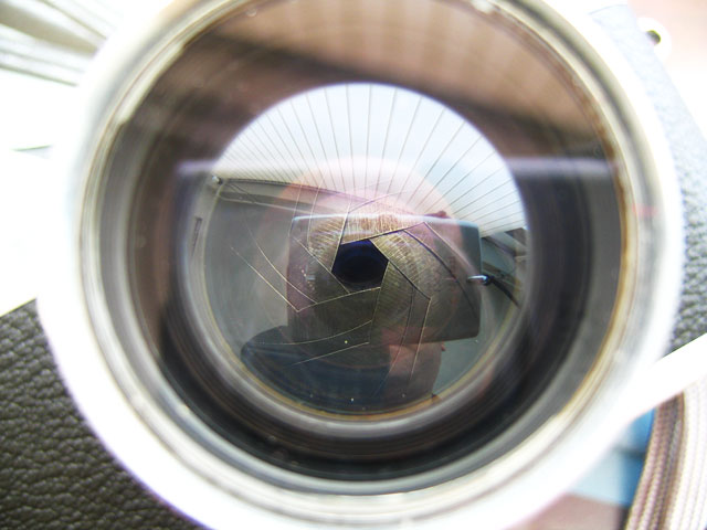

이 렌즈는 전기형과 후기형으로 구분된다고 합니다.
그러나 이전글 검색과 여기저기에서 들은 정보가 불일치해서
여쭈어 봅니다. 제가 아는 바로는
전기형 : 무코팅, f12.5, 육각조리개
후기형 : 유코팅, f16, 원형조리개
로 알고 있는데, 원형조리개가 전기형이라는 분도 계시고,
장터에 보면 전,후기형 특성들이 혼합된 렌즈가 있는 것 같기도 하고 해서
많이 혼란스럽습니다.
김봉섭님의 댓글
김봉섭
후기형이 육각조리개입니다... 예전에 찍어두었던 이미지 첨부합니다. ^^
정진화님의 댓글
정진화
김봉섭님 감사합니다. 조리개가 특이하게 생겼네요.
조리개 구멍 사이로 마치 로보트 태권 V가 나올것 같아요. ㅎ

그리고 전기형은 원형조리개이고 후기형은 육각형의 조리개 모양을 가집니다.

정진화님의 댓글
정진화
소병찬님, 김병인님 감사합니다.
김병인님의 해박한 지식에 자주 놀랩니다.^^
오늘 이 렌즈를 영입했습니다.
조리개의 무단회전이 고장인줄 알았습니다만,
김병인님의 설명으로 고민이 해결되었습니다. ^^

윤대호님의 댓글
윤대호
육각 조리개의 모습이 환상 입니다.
지금껏...원형 조리개가 후기형인줄 알고있었습니다.^^
