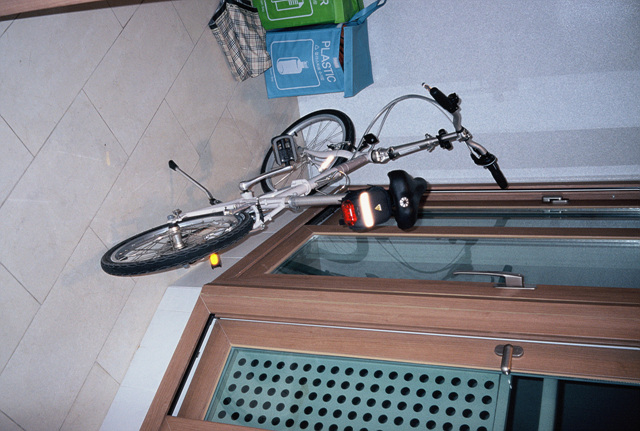

거의 빛이 없는 현관 전실에서 플래쉬 터트리고 찍은 자전거 사진은 색감이 맞게 나왔구여.
