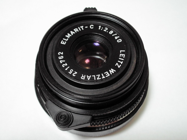

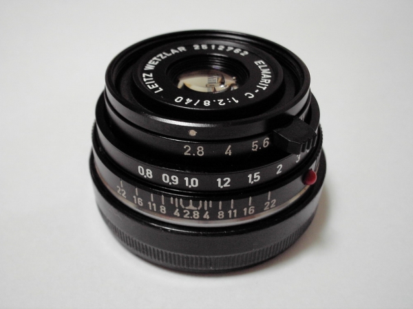

사진의 렌즈에 대해 여쭙니다
후드는 어떤 것을 써야하며,
사진의 결과물들은 어떤지요?
답변 감사합니다
김용준님의 댓글
김용준
모델 고유번호 12518 고무후드를 사용합니다.
쉽게 구하기 어려운 걸로 알고 있습니다만....
사진 결과물에 대한 것은 아마 사용 해 보신 분이 설명해 주시리라 생각됩니다.^^
김병인님의 댓글
김병인
제가 알기로는 이 렌즈는 CL초창기때 극히 소량만 제작되었던 렌즈로 알고 있는데 잘못 알고 있는 것인가요?
나중에 Summicron-C 40mm f2.0으로 대체되기 전까지 400개만 카메라와 관련된 사람들에게 판매되었고 현재 유통되는 것은 거의 없습니다.
3군4매 구조로 되어있는 렌즈이고 콜렉터스 아이템이 된 렌즈입니다.
국내에서 사용해보신 분이 계실까 저도 궁금합니다.
적어도 제가 뵈었던 분들중에 가지고 계신 분은 없었습니다.
이태호님의 댓글
이태호
김용준선생님 말씀대로 12518라고 김화용님 싸이트에 나와 있고 김병인선생님의 답글처럼 제작 갯수가 일본 관련 자료에는 400개 외국 관련자료에는 500개 라고 나와 있는 컬렉션 렌즈이고 다만 성능은 40mm f2.0보단 못하단 자료를 본적이 있습니다 2000-2500불정도의 가격으로 알고 있습니다
어떤 느낌인지 사진을 한번 보고싶네요^^
이영준님의 댓글
이영준
Leica CL용 lens로 개발하였으나 설계 잘못으로 400개만 생산하고 판매는 하지 않은 렌즈랍니다.
Aperture ring lever가 view finder를 가리게 되는 설계상의 오류로 판매를 포기하고
대신 Summicron-C 40mm f/2를 생산했다고 합니다.
시장에 판매된 적이 없는 렌즈라서 rarity grade는 R+이나 실사용으로는 부적합하다는...
