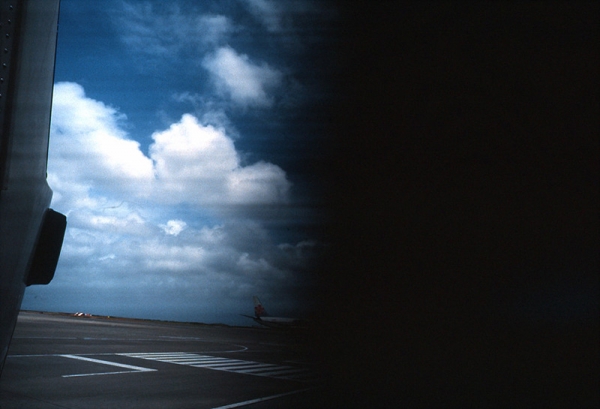

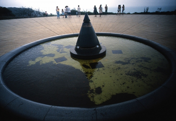

중고로 구입하여 오버홀한 Barnack IIIf로 찍은 사진에 아래와 같은 흔적이 남아
비슷한 사례가 있는지 궁금하여 질문드립니다.
평소에 고속으로 찍을 일이 없어 몰랐다가
여행을 가서 찍은 사진을 현상하고 보니 문제가 있다는 것을 알았습니다.
흰벽을 찍어 확인해보니
아래 사진들과 같은 흔적이 1/1000과 1/500의 고속 셔터에서만 나타납니다.
1/1000의 경우 반 이상(위 사진),
1/500의 경우 1/4~1/5 정도(아래 사진) 흔적이 일정하게 남습니다.
1/200부터는 흔적이 남지 않습니다.
위와 같은 문제로 오버홀한 곳에 수리를 요청했습니다만,
수리 후에도 같은 흔적이 남아 다시 수리 요청한 상태입니다.
혹 이와 같은 문제에 대한 정보를 알고 계시면,
답 부탁드립니다.
