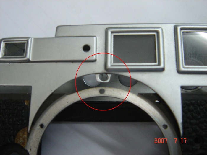

최근 싱당히 상태가 좋은 732 번때 M3 를 구했읍니다.
그런데 L Seal이 보이지 않고 아주 깨끗한 screw 가 보입니다.
올해 4월 Steve's Camera Service Center ( 여기가 혹시 한국분이 운영하시는 곳?)
에서 complete overhaul, clean and lubricate, adjust, replace curtain brake
했다는데 이런 서비스를 받으면 L seal 이 없어지는지요?
사용기이며 모든 것이 완벽해 문제는 없지만 궁금합니다.

LA에 계시는 Steve's Camera는 매우 신뢰도가 있는 회사입니다. 저도 CLA 받은 적이 있는 데 정말 만족스러웠습니다. 'L' seal은 나쁜 의도만 있으면 쉽게 새겨 넣을 수 있다고 합니다. 중요한 것은 신뢰할 수 있는 수리사로부터 얼마자 정교하게 수리되었는 가가 중요하겠지요.

오버홀을 위해서는 마운트를 분해해야 하나 봅니다.
언젠가 한국의 한 수리센터에서 지켜본 적이 있는데, 검은색 색연필 조각을 넣으시더니 도장으로 눌러 찍으니
'L' seal이 찍히더군요.

L seal 은 상판을 분해하려면 반드시 제거해야 합니다.
Seal 밑에 나사가 있기 때문이죠..
설령 50년된 카메라가 L Seal 이 살아 있다고 하더라도
한번도 분해하지 않았다는 의미만 있지 결코 상태가 좋으리란 보장은 없으니까요..
50년이면 아무래도 오버홀 몇번은 해야 할듯...
뭐 콜렉션 하실려고 L Seal 이 살아 있는것 소장한다면야 모르겠지만요...
대신 상태(화인더, 셔터스피드)는 보장 못한다는 거죠...

혹시 700732이라는 말씀이신지요? 아주 초기 M3에는 원래 L seal이 없는 것으로 알고 있습니다. 마운트의 좌우측에 각각 2개의 나사가 있을 뿐 상하에는 아예 나사가 없습니다.
이영욱님의 댓글
이영욱
4 Screw lens mount 는 70만번부터 702xxx까지
3천대 정도는 4 screw lens mount인것 같습니다.
윗분이 말씀하시는 것은 732xxx로 시작하는 바디인것 같습니다.
Seal 만 안 보이고 스크류 는 보이니까요...
("L Seal이 보이지 않고 아주 깨끗한 screw 가 보입니다.")

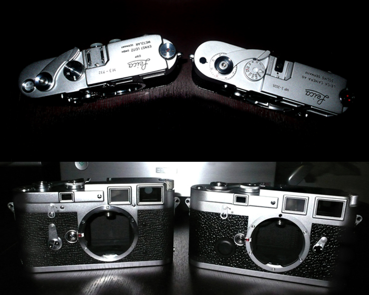

장재민님의 댓글
장재민
깊이있는 답에 감사드립니다.
혹시 궁금하실 것같아 overhaul 비용을 알려드리자면, complete overhaul,Clean Lubricate $210, curtain brake (part) $30 이었읍니다.
내친김에 m3,mp3 니란히 올립니다.
