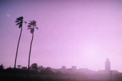

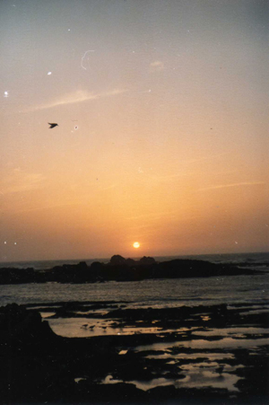

안녕하세요
라이카와 함께 한지 서너롤 밖에 안된 (그러니까 3-4개월 밖에 안된) 새내기입니다
모로코로 라이카와 함께 다녀왔는데요
(참 제 라이카는 엠쓰리입니다)
두롤은 괜찮았는데 세번째 롤이 많이 손상이 되었더라구요.
대부분 좀 울거나 흰 점 혹은 스크래치 자국이 보이구요.
필름을 보면 육안으로는 보이지는 않더라구요.
참고로 세번째 롤을 끼운채 한 1달 정도 있다 현상을 했구요
모로코가 좀 무더웠던데다가 제가 살고 있는 곳도 꽤나 더운 곳입니다
물론 제 라이카는 대리석 위나 그늘진 곳에서 항상 쉬고는 있었지만은요.
집 근처 현상소에 맡겼더니
아저씨가 화를 내시더군요;
10도 이하로 필름을 보관했어야 됐는데 이게 뭐냐구요;;
필름 보관이 잘못 되었었거나 조리개 사용상의 문제라고 하시는데
저는 앞의 두롤은 괜찮은데 마지막 필름만 이렇게 나왔다보니
문제를 단순히 '더워서' 가 아닐까 하고 생각하는데요.
잘 아시는 분들의 친절한 설명 부탁드리겠습니다~

강웅천님의 댓글
조리개에 의한 손상은 있을 수 없습니다.
혹시 사진을 비교해 보셔서 같은 위치에 하얀 점이 있다면 셔터막의 손상을 의심해보아야 합니다.
두 사진으로는 구분하기 어렵군요.
렌즈의 캡을 씌우지 않고 렌즈가 위로가게 두었을 때 햇빛에 단지 몇초 정도에도 셔터막이 타버립니다. 어릴때 돋보기로 종이를 태우던 거 생각하시면 이해 되실겁니다.
오른쪽 사진은 역광에 의한 플레어가 심한 것으로 보여집니다만....
김해인님의 댓글
자주 가는 단골이 아닌경우에는 현상소를 의심할 필요도 있을것 같습니다.
필름을 건조시킬때 물자욱이 남고, 수세가 제대로 되지 않아 흰 점이 드문드문
찍혀 나온 경험이 저도 있습니다. 제가 경험한 그 문제의 사진과 올려주신
첫번째 사진과 너무도 유사한 문제를 갖고있습니다.
박두영님의 댓글
셔터막의 손상은 아닌듯 합니다.
만약 셔터막에 구멍이 생겨 빛이 들어갔다면 검은 점이 생겼어야 되는것 아닌지요?
저역시도 필림 현상과정에서 생긴것이 아닌가 하는 생각이 듭니다.
