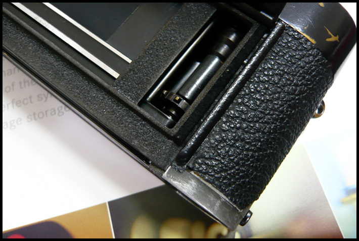

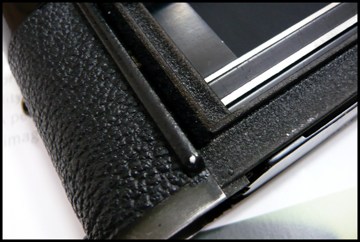

김봉섭님의 댓글
김봉섭
저는 가죽케이스를 사용하다보니 그런 느낌에 대해 신경을 쓰지 않았습니다.
오늘 아침에 가지고 있는 M바디를 꺼내어 만져보니 M6가 유독 그런 느낌이 강하더군요.
뒷판의 유격이 있는 부분(사진참조)에 얇은 융이나 스폰지로 완충재를 넣어주시면 찌그덕 소리를 방지하실 수 있습니다.
사진의 모델은 M2 이구요... 완충재를 넣어서 마무리를 하니 딱 100점입니다. ^^
