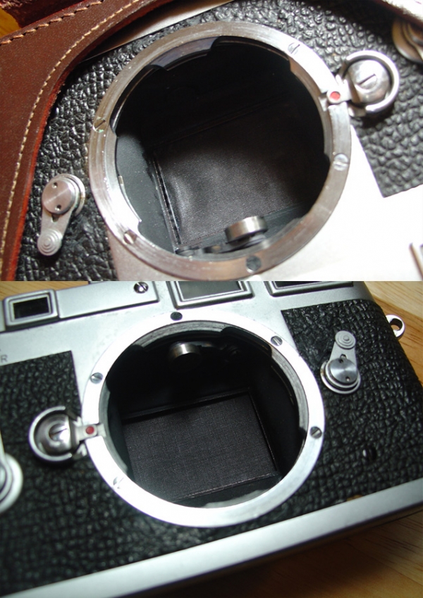

eBay에서 구입해 미국의 아들집으로 보낸 M3의 셧터막 사진이 이렇습니다.
렌즈를 뺐을 때 바로 보이는 셧터막(위)과 한 컷 장전했을 때의 셧터막 모습(아래)입니다.
몇 번 반복적으로 시도해봐도 저렇게 쭈굴쭈굴한 부분은 그대로라고 합니다.
아직 제 손에 들어오기 전이라 굼궁하기에 문의드립니다.
제 IIIf나 M3의 셧터막과 비교하면 실망스러운 상태인데...
이 정도 상태라면 오버홀을 해야할까요?

두장의 셔터막을 연결하는 부분의 한쪽이 충격으로 약간 삐진 듯 합니다.
빛이 새지 않는다면 별문제는 없겠지만
수리하셔서 쓰시는 것이 맘 편하시지 않을까 합니다.
교체해야 할지도 모르니 일단 중앙등 수리센터에서 점검을 받아보시지요.

오버홀 하는게 좋을듯 십네요.
셧터막이 저 정도면 다른쪽도 점검해야 하지않을까요.
셧터막을 조여서 쓸수 있으면 다행이겠네요.
생각보다 않좋으면 교환까지도 해야하니까요.
저 같으면 오버홀 하겠습니다.

셧터막이 오랜세월과 보관불량으로 합성고무막이굳은상태입니다
셧터스피드가 고르지못합니다 교체하는것외 해결책이없으리라
사료됩니다 오버홀이란 애매모호한 방법입니다 무얼오버홀한다는것인지요

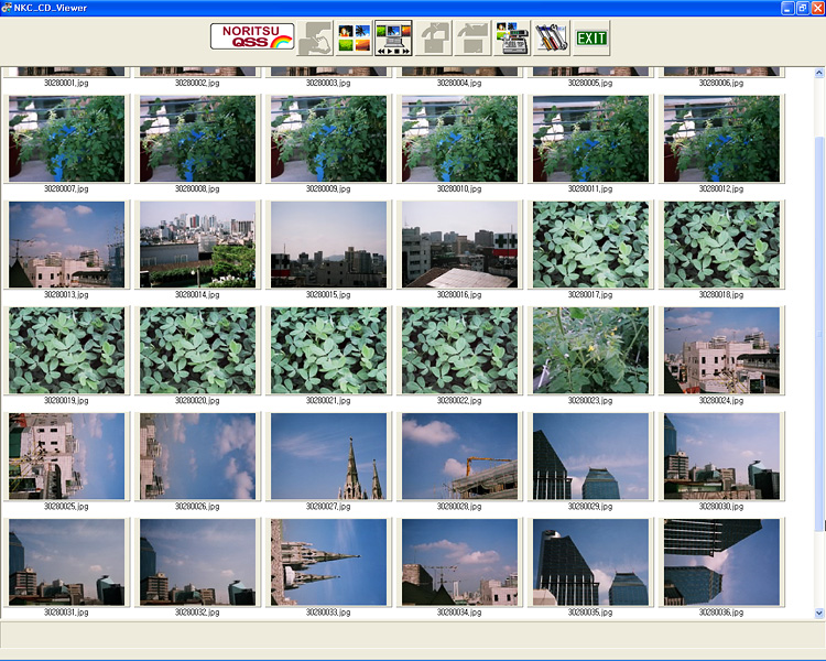

오늘 상태가 어떠한지 궁굼해 일단 테스트를 해봤습니다.
결과는 우려했던 것과는 달리 윗 사진에서와 같은 셧터막의 상태에도 불구하고
사진은 괜찮게 나왔습니다.
조리개에 따른 셧터 속도도 이상 없고...
셧터막을 보니 뭔가로 떼운 자국도 있지만 빛이 새지는 않는 듯합니다.
예상과는 달리 괜찮은 결과가 나오니 기분이...
조금 더 사용해보고 overhaul을 하던지 해야겠습니다.

첫 번째 사진의 셔터막이 2nd 셔터막이고 두번째 사진이 1st 셔터막인 것 같군요. 제가 볼때는 2nd 셔터막이 열을 받아 늘어진것 같습니다. 셔터막의 가장자리 상하에 두개의 끈이 셔터 드럼에 감기도록 되어있습니다. 따라서 이 두 끈이 일정한 tension을 받아도 그림과 같이 셔터막이 평평하지 않은 이유는 셔터막이 열을 받아 늘어진 경우 같습니다. 셔터막에 빛이 새는 구멍이 나지 않는한 그냥 사용해도 무방하리라 생각됩니다.
