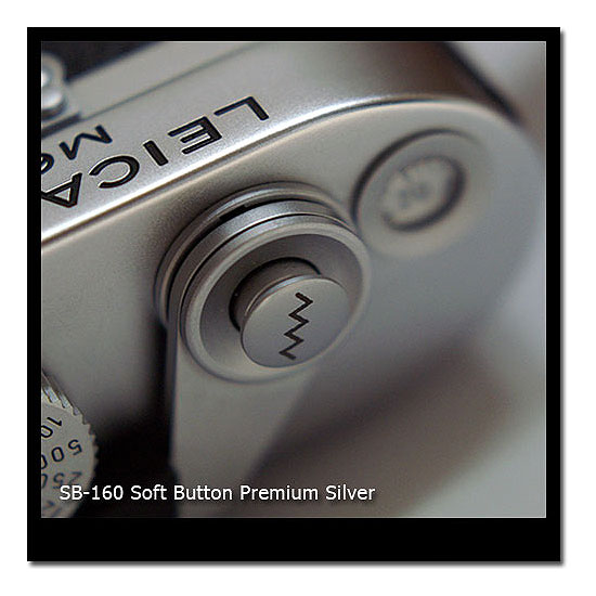

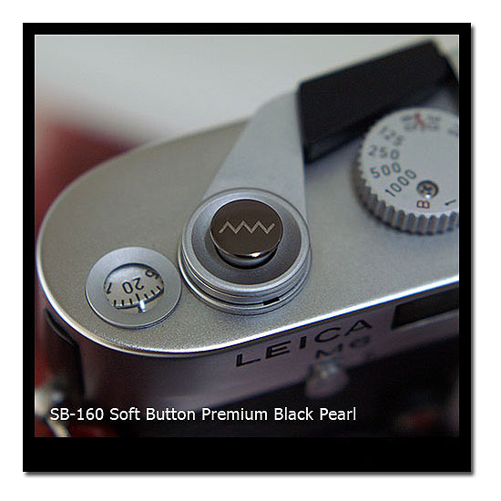

이틀 안으로 수령할 M8 실버에 장착해줄 소프트버튼을 찾고있습니다.
일전에 M7에서 문제가 발생되어 높은비용을 들여 수리를 했다는 말을 듣고 고려하지 않았지만,
작고 깜찍한게 이쁘기도 하고, 셔터감도 높여줘서 저속셔터시에도 흔들림을 줄여준다고 하니 귀가 솔깃해지네요
시중에서 쉽게 구입 가능한 제품중에 2가지를 골라봤는데, 회원님들은 어떤 소프트버튼을 사용중이신지 궁금합니다.
그런데 저게 나사가 모두 동일한 규격인건가요?
비슷한 유형의 카메라에는 모두 사용가능한것으로 보여서요
셔터에 나사구멍이 있는 카메라는 처음 사용해봐서 모르는게 많네요
M8에는 소프트 버튼 사용한다고해서 고장날리는 없는건지... 걱정이 되긴 합니다
