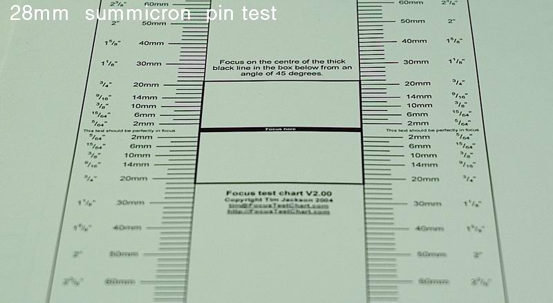

아래는 M28mm summicron pin test 결과 사진입니다

오늘 다른 일로 영*서비스에 전화해보니 M8 바디의 촛점 측정기가 곧 들어온답니다. 늦어도 이번달 말부터는 서비스가 가능하다고 합니다. 바디의 촛점 측정후 이상이 없으면 렌즈의 이상으로 판단해도 좋을 듯 합니다.
아~그리고, 옆동네에서 얼마전에 핀 문제와 관련한 글을 본 적이 있는데, 실내 형광등에서 핀테스트할 경우 일반적으로 후핀이 난다고 합니다. 물론 slr기준인데, rf카메라에도 적용이 되는지 잘 모르겠습니다.
