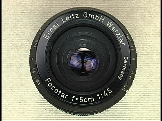

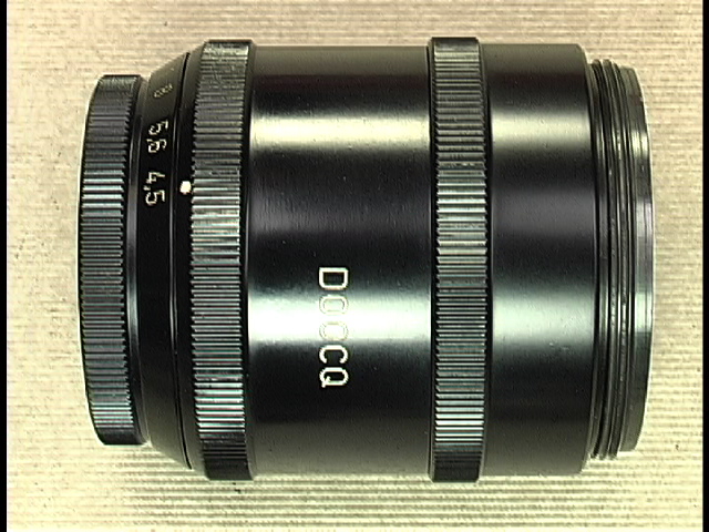

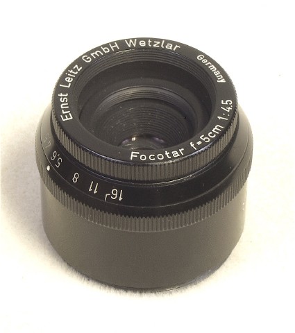

확대기 렌즈로는 focotar 40mm , 50mm, 100mm, elmar 100mm 등이 있는데.
focotar 50mm 와 100mm는 아주 명품렌즈에 속합니다.

focomat에 focotar(혹은 스크류엘마)를 사용할때 가장 좋은 점은 초점조정이 필요없다는 것입니다.
한번 세팅을 해놓으면 인화크기를 바꿀때마다 포커스스코프 눈아프게 들여다볼필요가 없지요.
저는 슈나이더 렌즈를 쓰고 있는데 약간의 오차는 있지만 그럭저럭 잘 쓰고 있습니다.
사실 제가 멀쩡한 더스트 확대기에서 구닥다리 1c모델로 바꾼것은(M으로 오게된 큰 이유중 하나이기도 하지만).........예쁘기때문입니다^^; 기운만 있으면 등에 짊어지고 다니면서 자랑하고 싶습니다!
신동열님 말씀처럼 후기형 포코타렌즈는 굉장히 평가가 좋아서 저도 기회가 된다면 꼭한번 써보고 싶은 렌즈입니다. 다만 깨끗한 매물을 구하기가 쉽지 않습니다. 전기형 50미리를 써보았는데 역시 라이카 올드렌즈의 특징인무겁고 단단한 만듦새와 포그, 발삼에 약한 코팅을 그대로 갖고있더군요.

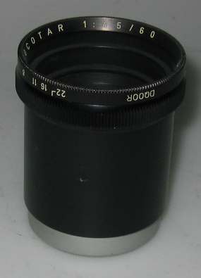

신동열님께서 말씀하신 focotar 렌즈중에 50mm라 하셨는데 제가알기론 50mm가아니라 60mm로 알고 있습니다. 60mm가 135미리 포맷 프린트 할때 사용하고 100mm가 중형에서 사용된다고요. 제가 잘못 알고 있는걸까요...
라이카 focomat II c 를 사용중이고 렌즈는 focotar 60mm와 V-elmar100mm를 사용중에 알게 된 사실입니다.

50, 60밀리 두가지 모두 있습니다.
