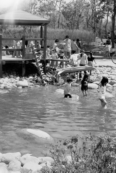

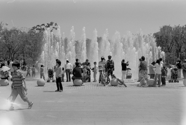

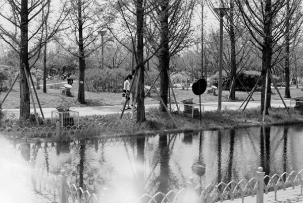

셔터커튼 확인방법으로 아무리 확인해도 구멍같은건 나지 않았었는데
아무래도 그 문제 아니면 셔터 주행시 문제일것 같은데 정확한 판가름은
클럽 선배님들께 여쭤보고 싶습니다.
분명히 실내에서 발생되는 일은 적고, 실외 촬영시에는 심심치 않게 나타납니다.
구입처에서는 오버홀 되어있다고 했고 파인더에 문제가 있어 파인더 교체 받으면서
오**수리실에서 분명 셔터까지 확인을 받았습니다(와인딩시 빡빡한 감이 가끔
나타나는 현상). 허나 테스트 필름은 절 실망시킵니다. 어디의 문제입니까?
강웅천님의 댓글
강웅천
뒷 필림덮게(아님 하판) 쪽에서 미세하게 빛이 스며 드는 듯 합니다.
케이스를 한번 사용해 보시길 권합니다.
케이스가 약간은 뒷판을 눌러주고 빛의 차단도 막아주지 않을까 합니다만....
다른 방법으로는 필름을 넣고, 바디 자체를 빛이 차단 되도록 처리를 해서 테스트를 해보세요.
한두가지 방법으로 테스트를 한 후 결과물 사진을 가지고 수리실에 가시면 도움이 되실겁니다.
윤경일님의 댓글
윤경일
필름이 가로방향으로 진행되는데 일정하게 하단부에서 빛이 들어가고 있네요.
실수로 필름 하판을 열었을때 발생하는 현상과 비슷한것으로 보아 하판의 이상으로 추정됩니다.
김호님의 댓글
김호
상하 역상으로 필름에 찍히니까 뒷덮게 윗쪽 부분을 살펴 보셔야 할 듯 합니다...
