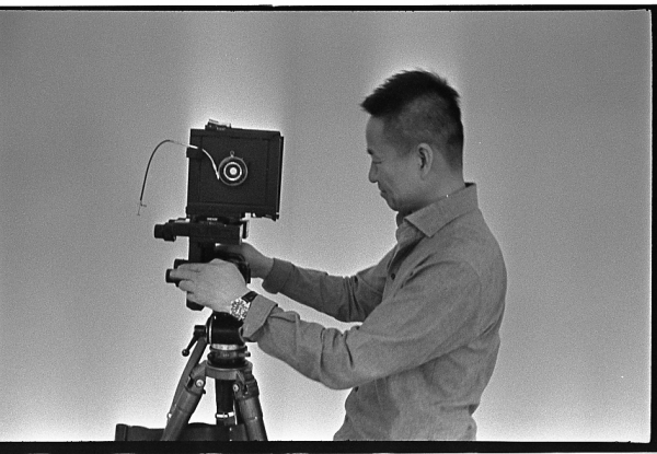

TX400. ASA3200촬영.
Rodinal 1:100 STAND. 20'C. 90min 결과물입니다...
스캔이미지 그대로 인데,
카메라와 머리 윗 부분이 밝게 현상되었습니다...
왜 이런 현상이 날까요?

처음부터 다 설명드리자면 너무 길어서 짧고 간단하게 설명하겠습니다
스탠딩현상에서 충분히 기대할 수 있는 결과물입니다
그리고 현상부족이시라 더 심히 보이는것도있구요
그리고 현상하실때 필름 위치가 사람머리가 아래쪽이었을거라는정도 예측이 갑니다..
이세연님의 댓글
이세연
사진을 잘 보시면 머리와 카메라 뿐만 아니라 카메라 주변과 삼각대 주변 사람의 주변 그리고 아래쪽의 필름엣지쪽 모두 하얀 테두리같은것이 생기는것을 볼 수 있습니다. 이것이 Edge effect 라는 것이구요.이 현상이 사진의 시각적 샤프니스를 극대화 시켜주는 효과를 만들어 주기때문에 스탠딩을 하는 여러 목적중의 하나입니다.
엣지효과가 일어나는 원인은 현상할때 약품을 빨리 소모한 쪽과 약품을 덜 소모한 쪽의 농도차가 발생하고 이때 농도가 높은 쪽에서 낮은쪽으로 이동하는 액체의 특성상 약품을 많이 소모한쪽이 인접한 덜 소모한쪽의 약품을 끌어다 쓰기때문에 농도차가 많은 부분의 경계면에서 현상부족과 현상오버가 일어나면서 경계를 명확하게 해주는 것입니다.
보여주신 사진은 증감을 하였고 이 명암차가 더 극명한 상태였기때문에 효과가 더 강하게 일어났고 필름이 위에서 아래로 뒤집혀서 세워져 있었기때문에 단순한 엣지효과에 더해서 위에서 아래로 흐르는 약품의 대류현상도 같이 영향을 미쳤기때문에 카메라와 머리 그리고 아래쪽 필름엣지 부분에 마치 아래에서 위로 흐른듯한 무늬가 생겼습니다.
여기에 더하여 실제도 그랬을거라 예상되는 원래 완전 백색이 없는 상황인데다가
더하여 시간상으로 3200증감에 현상시간이 부족하여 현상이 충분히 되지 않은 상태이며
스탠딩 특성상 콘트라스트가 매우 약하게 나오는게 정상인데 지금은 스캔하시면서 강제로 콘트라스트를 잡아늘려 화이트와 블랙을 잡아버렸기 때문에 실제 필름에서는 올려주신 사진보다는 훨씬 약하게 나온것이 강조되서 표현되었습니다.
헉헉~~ 숨차네요..ㅠㅠ
이슬란드 현상강의 고급과정에서나 다루는 내용인데 이렇게 짧게 말로 설명하자니 제대로 전달 되려는지 모르겠습니다..

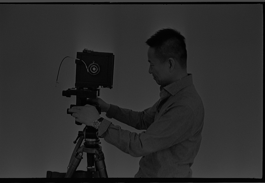

이세연님의 댓글
이세연
제가 생각했을때 현상된 실제 필름의 모습은 이럴것 같습니다..

신동열님의 댓글
신동열
이세연님 감사합니다...
기본적으로는 약품의 피로효과와 교반을 하지않는 stand가 겹쳐져서 나오는 현상이군요...
이세연님 한가지 더 문의합니다...
1:100, 20도 90분 현상이면,
제가 알기로는 20~20분 더 현상한 것인데...
추가된 현상시간 때문에 하일라이트가 강조되어
이현상이 더 강해진것은 아닐까요?
tx400을 3200으로 증감했을때, 90분의 현상시간이 부족한가요?
이세연님의 댓글
이세연
3200이면 기본 두배가 정상이니까 두시간에서 두시간 반인데 온도는 20도 기준입니다
그리고 제가 말했던것처럼 이 현상이 더 돋보이는건 현상이 아니라 스캔을 잘못하여 하이라이트가 강조되었기 때문입니다.
물론 그렇다고 이것이 없어지는건 아니고 적정현상이 되었어도 그건 마찮가지구요
어쨌든 스탠딩현상이라는게 이 효과를 일부러 노리고 하는것이라 좋은방향으로 생기길 기도하는 수 밖에 없습니다
엣지효과를 약간 포기하고 중간중간 교반을 조금씩 해주면 안좋은 방향을 어느정도 제어를 할 수 있습니다 대신 현상데이터가 환전히 바뀌기 때문에 이 부분에서 문제가 생길수는 있습니다
