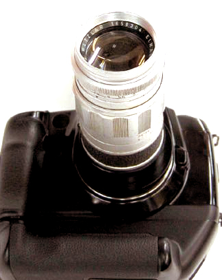

Canon EOS body에 정상적으로 사용할 수 있는 Leica lens는
R lens와 Visoflex용 M lens 뿐입니다.
거의 모든 R lens는 R to EOS adapter를 이용해서 사용할 수 있습니다.
모든 Visoflex용 M lens는 M to R adapter와 R to EOS adapter를 이용해서 사용할 수 있습니다.
Viso용이 아닌 M lens를 R body에 장착할 수 있는 adapter가 있습니다만...
초접사만 가능하기에 거의 쓸모가 없습니다.

아직 그 사이트 주인장으로 부터 정확한 언질을 못 받았습니다만 어제 집에가서 일본 서적을 뒤져본 봐 아주 간략하게, 위에 이교수님이 언급하신 것 처럼 접사용에 한정되어 사용하게끔 되어있는 것 같습니다. 중*카메라에 연락을 해 봐도 마찬가지의 답변이고...
따라서 아직 실물 확인을 하지는 않았지만 접사용 이외의 사용은 불가할 것으로 짐작합니다. 사이트 주인장이 자기가 파는 물건의 내용을 잘 모르면서 판매하고 있는 듯 합니다.
