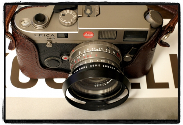

제가 제일 좋아 하는 35mm sumicron 4th를 티탄바디와의 조화를 위해 버리고....
작고 가벼운 렌즈의 티탄을 찾다가 모든거 무시하고 35mm summilux pre-asph titan 으로 왔습니다.
렌즈 구매 후 몇가지 질문 드립니다.
1.이 렌즈는 최소 촛점 렌즈가 1m로 알고 있는데, 사진에서 보시다 시피 중앙 화살표 부분을 보시면 1mm 표시 부분을 지나서 까지 돌아 가 있습니다.
무한대 쪽은 정확히 화살표에 맞습니다.
원래 그런건가요...? 아니면 0.7m 언저리까지 가능도록......
2.12504 후드 없이 필터 장착 방법은 없는건가요?
3.12504 + 시리즈7 상태에서 앞캡 사용방법은 없나요?
4. 렌즈에 기포가 좀 있는것 같습니다.
예전에 당신 바디에 기포가 있는걸 행운으로 여겨라던가.....
등으로 시작하는 번역글을 본적 있는데.....
기포는 아무런 문제가 없다는 내용으로.....
혹시 어딘지 아시는분.....
답변 부탁 드립니다.
전우현님의 댓글
전우현
1. 정상입니다. 설사 약간 돌아가 있다고 하더라도 거리개에서 저 정도라면 실제로 얼마 안되는 거리이고, 또한 헬리코이드에서는 더더욱 큰 의미가 없는 정도이며, RF 포커싱 정확성 오차 범위에 충분히 들어가는 정도이므로 크게 신경쓰지 않으셔도 됩니다.
2. 없습니다.
3. 없는 것으로 압니다. 물론 상황에 따라 다른 큰 렌즈 구경의 캡을 대충 끼워서 사용하는 경우가 있습니다만 (예를 들어 12595의 경우는 니콘등의 50밀리 일반 렌즈 앞뚜껑이 대충 맞습키다) 그렇다고 해서 큰 효과가 있는 것 같지는 않습니다.
대부분 제가 아는 라이카 유저들은 그냥 후드를 끼운 상태로 그냥 사용합니다.
12585나 IROOA등은 렌즈에 따라 차이가 있으나 후드를 뒤집어 렌즈에 끼우고 전용 캡을 꽂을 수있도록 되어 있는 구조로 되어 있는데 위 후드는 아마도 불가능할 것 같습니다.
전우현님의 댓글
전우현
4. 기포 문제가 빠졌네요 - 없는 것 보다야 못하지만 크게 신경쓰지 않으셔도 괜찮을 겁니다. 그냥 편안하게 마음가지고 사용하시면 좋을 것 같습니다.

4. 저도 기포가 있는 렌즈를 사용한 적이 있었습니다. 기분만 조금 그렇지 전혀 상관 없습니다.
이재유님의 댓글
이재유
저의 자이즈 이콘 렌즈에도 작은 기포가 두개있습니다. 저에게 판 사람도 그러더라구요. 그당시에는 당연한거였다고... 글쎄요.
기포 별로 신경안쓰셔도 될거같습니다만...
김영하님의 댓글
김영하
제 렌즈에도 기포 있습니다.
크게 뽑아도 영향이 없더군요.
검색해보시면, 기포와 관련된 보다 자세한 이야기들이 있을 겁니다.
읽어본 후로 정신건강이 아주 좋아졌습니다.^^.
