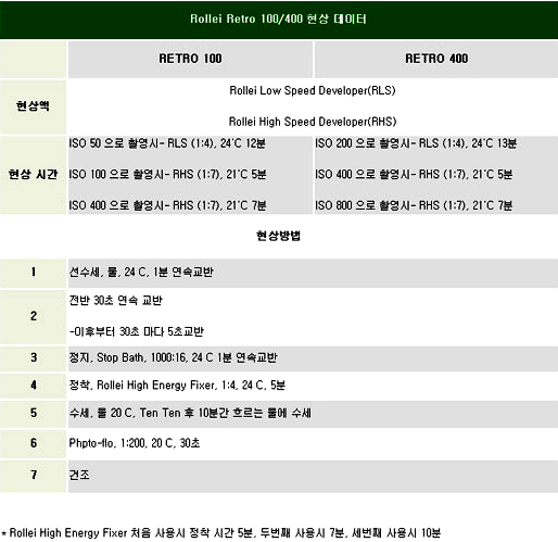

롤라이 리트로 400 사용합니다.
용액은 롤라이 로우 스피드 사용 중이구요...제대로 알아보지 못한 제 탓도 있지만 이 로우 스피드란 용액 찾아보니 감도 200까지가 적정선인가 보더라구요...물론 리트로400도 보면 감도 200일때가 젤 좋다고 하더군요..그런데 리트로 400을 400으로 촬영하고 로우 스피드로 현상할때의 현상 시간 데이터가 그 어디에도 없다는 것입니다. 로우 스피드로는 감도400 현상하지 말라는 것처럼요....얼마전에 제 나름대로 400촬영물을 현상했는데요..스캔했을땐 괜찮아 보이더라구요 데이터엔 200이 24도에서 13분인것을 전 400을 25도로 14분 20초가량 했습니다. 그럭저럭 나오더라구요...이번엔 800도전 해보려합니다. 용액바꾸긴 좀 그렇구요...로우스피드 그대로요...공식 데이터는 다음과 같습니다. 800으로 증감일 경우 얼마나 시간 줘야 할까요?
