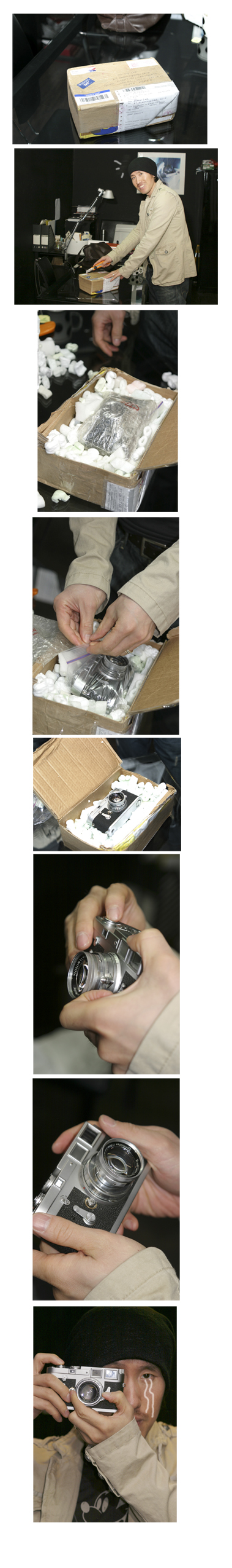

드디어...m3가 도착했습니다.
싱글스트로크 100만번대 m3에다가 summicron 50mm/f2 (렌즈가 앞으로 쭈욱 튀어나오는것이 침동식인가봐요)
기쁨의 순간이여~~~
가슴을 졸이며 100달러 이하로 해달라고 부탁해서 관세없이 그냥 들어왔습니다. ^^
그래서 박스 오프닝의 순간을 찍어봤습니다. ㅋㅋ
상태는 외관은 좋은 편이었습니다. 그런데 화인더 한 구석이 조금 노랗게 변한 부분이 있는데 찍는데는 지장이 없더군요. (아뿔사~)
셔터의 매미소리도 잘 들리고 셀프타이머도 잘 작동합니다.
슬라이드로 테스트를 했습니다.
미놀타 노출계 meter5의 지시대로 1/2단계씩 오바시켜서 3스톱까지 찍어봤고,
각각의 셔터타임대로 테스트를 해서 맡겨 놓은 상태입니다.
과연 제대로 된 노출변화를 나타내어줄지 궁금하네요.
이베이에서 렌즈를 봤을 때는 침동식인지 몰랐는데... 렌즈를 돌려보니 길게 튀어나오더라구요. 아직은 익숙치 않아서 초점도 버벅여지네요.
970달러에 세금없이 들어와서 아주 좋은 딜이라서 너무 기쁩니다.
^^ 선배님들 많이 조언주셔야 해요...
이제 summicron 35mm with eye 만 구하면 되겠네요 .....

공식적으로 관세포탈범으로 자백을 하시면 어떻게 합니까...ㅋㅋ
축하드리고 대부분의 경우 오버홀이 필요할겁니다. 그리고 파인더변색 부분도 오버홀 하면서 클리닝하시면 해결되는 경우가 많습니다.
렌즈의 상태등도 점검받아 보시는 것이 좋습니다. 오랜 기간 사용하지 않은 제품이라면 포커싱 레버등이 부드럽지 못한 경우도 있거든요.
대부분 이베이를 통해 들어오는 물건은 내부 부품의 상태가 양호한 경우가 많아 큰 문제없이 사용하실수 있을 겁니다.

사진 보고 혼자서 낄낄대고 웃었습니다.
축하합니다.
상태도 참 좋아보입니다.

흑... 컬러슬라이드 필름으로 노출 테스트 결과가 나왔습니다.
고속셔터에서 문제가 있는 것 같아요... 노출이 일정하게 변하지 않더군요.
그래서 영상카메라에 점검을 맡겼는데... 셔터타임이 일정치 않아 오버홀 받아야 한다더군요.... 흐흑.... 천청벽력같은...! 카메라 뜯어서 구리스도 치고 해야 한다네요...
22만원 견적나왔습니다. 관세아낀거 오버홀로 들어가게 생겼네요...
역시 이베이는 어쩔 수 없긴하네요... 하지만 50여년 지난 제품 오버홀로 몇 십년 더 쓸 수 있다면 기꺼이죠.... 일주일 후에 다시 멋진 m3가 되어 돌아와 주길 바랍니다.

사진으로 봐도 상태가 아주 좋은 것 같은데요? ^^
그나저나 암실인가 봐요. 상당히 아담하고 좋은 느낌입니다.

암실이 아니라...제 사무실의 집무실입니다. 검정이라서...암실같죠?
할로겐등만 켜면 bar처럼 변신해서 와인마시기에 분위기 좋거든요.
