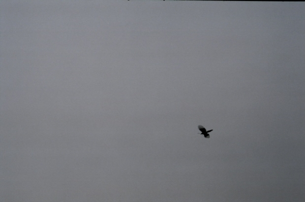

안녕하세요.
이곳에 가입하고 처음으로 글을 올려봅니다.
잘 부탁드립니다...^^;
라이카를 구입하고 사용한지는 채 일주일이 안됩니다.
바르낙 IIIa와 렌즈는 Summitar 50mm입니다.
전주인이 오버홀을 한지 얼마되지 않았다고 들었습니다.
라이카 전에 slr을 사용해왔지만 기계적인 부분은 잘 몰라서 이 곳의 고수님들께 도움을 구하려고 합니다.
구매후 테스트롤을 현상해서 볼때 바탕이 검은색인 프로그램으로 열어서 미처 발견하지 못했었는데
그 후 다른 프로그램으로 열어보았더니 사진의 오른쪽 상단에 검은 테두리같은 것이 살짝 그어져있습니다.
두께나 길이가 사진마다 아주 조금씩 차이가 있지만 모든 사진들이 다 그렇구요.
그 중 한장을 첨부합니다.
보통 어떤 경우에 이런 현상이 나타나는 것일까요?
수리가 가능한 것인지.. 치명적인 문제거나 수리비가 너무 비싸지는 않을지 너무 걱정됩니다.
물론 수리점에 가져가는 것이 정답이겠지만 주말이 아니면 도저히 불가능한 직장인이라서요.
큰 문제라면 늦기전에 전주인에게 환불을 요청하려고 합니다.
고수님들 꼭 도와주세요!
잘 부탁드립니다...^^;
그 중 한장을 첨부합니다.
고수님들 꼭 도와주세요!
최원식님의 댓글
필름 스캔시에 생긴 것 같은데요?^^
필름 스캔시에 끝부분까지 나온 것 같습니다.
카메라 문제는 아니고 스캔시에 종종 그렇게 스캔되는 경우가 있습니다.
포샵같은데서 살짝 자르시면 됩니다.
김명선님의 댓글
답변 감사합니다.
그런 문제라면 다행이겠지만,
총 5통의 필름을 3일에 나누어 현상을 맡겼는데 전부 그렇거든요..
혹시 또 어떤 이상이 있을 때 이럴 수 있는 것인지도 알고 싶습니다.
조언 부탁드려요..^^
신대기님의 댓글
간혹 필름이 비스듬하게 밀리는 현상이 있습니다. 그로 인해 프레임 테두리가 직각이 되지 못해 저런식으로 스캔되는 경우가 있어요. 바르낙이 여타 35mm카메라 보다 촬영 면적이 약간 넓어서 검은색 부분 트리밍 하여도 별 문제는 안됩니다.
수리소에서 저 문제가 조정이 되는지는 모르겠고, 대부분 그냥 사용하는 걸로 알고 있습니다.
