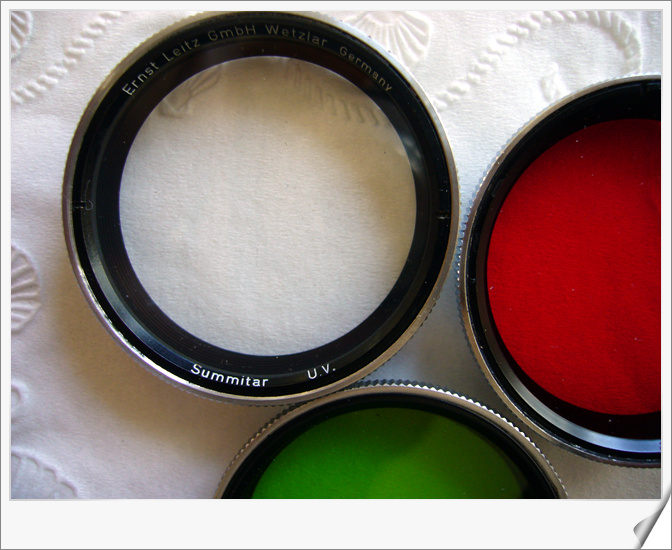

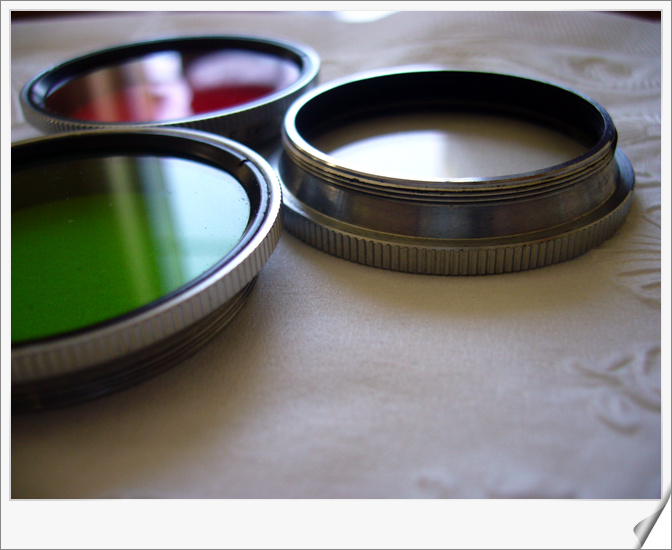

제가 가지고 있는 UV와 색필터들을 사진으로 찍어 보았습니다.
아래 사진의 UV만 뒤집어 놓았습니다.
특이하게 아랫 부분이 깊이 들어가서 스크류가 있는 것을 확인 하실 수 있으실 겁니다.
이장원님께서 자세하게 설명해 주신 것처럼 상태가 좋은 전용 UV가 귀합니다.
드물게는 유리알을 교체 할 수 있는 UV필터와 색필터들도 있습니다.
제가 소유한 색필터와 UV는 렌즈 알 보호용 테두리에 홈이 있어서 교체가 가능하도록
되어 있습니다.
