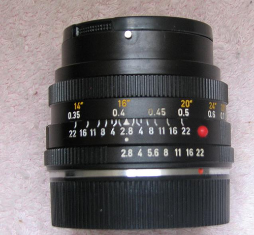

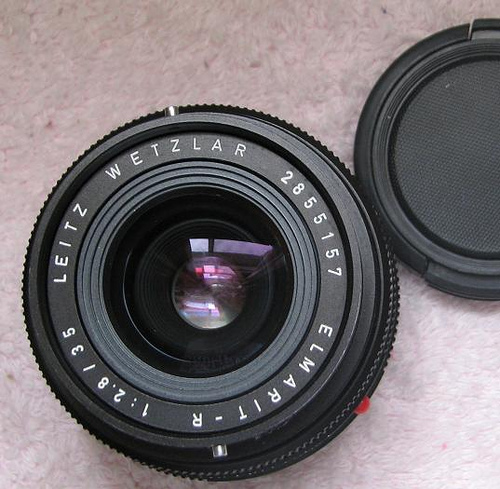

이번에 가격이 저렴하게 나온것 같길래 구매하려고 하는데 사용기나 렌즈 성능에 대해서
내용들이 잘없는것 같아서 혹여 고수님들중 가지고계신분들의 고견을 듣고자합니다.

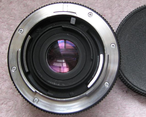

예상하신대로 R엘마리트입니다. 제가알기로 보통 1캠버젼이많은데 제가 구매하게 된것은 3캠이라고하던데요. 말씀처럼 시리얼로 세대가 구분된다면 제가 구매하게될 렌즈는 어느세대에 속할까요? 1캠을 3캠으로 개조하기도 한다던데...

이 렌즈는 2세대 렌즈입니다. 1세대는 5군 7매 렌즈였는데 이를 렌즈 매수는 동일하게 하고 약간 변형시킨 6군 7매로 내 놓은 렌즈이며, 원래부터 3Cam으로 내 놓은 것으로 압니다. 후드가 1세대 비해서 바뀌었고 편광필터 사용이 편리하도록 고안된게 특징입니다. R은 저도 잘 몰라서 이 정도 밖에는 잘 모르겠습니다.
