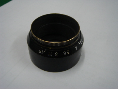

저도 레드 엘마를 가지고 있는데... 후드 이름을 처음 들어보네요. 번호로 표기하던데.. 어떻게 생겼는지요? 전에 엘마용 특이한 후드를 본적이 있었는데... 조리개와 후드가 연동이 되더군요. 콜렉션용이라고 하고, 무척 비싸더군요. 이것을 말하는건가요?

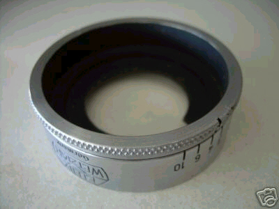

FISON 후드 말고 VALOO 나 VALAU 가 잇는데 이것은 원래 확대기(Valoy나 focomat)
사용할때 엘마 렌즈에 물려서 조리개 조정하기 편리하게 나온것입니다.
조리개를 정면이 아닌 측면에서 돌려서 쓰기 편하게 함이엇죠..
VALOO(검정마감, 일명김밥후드) 보다는 VALAU도 잇는데 엘마 50/2.5 용도 있고
가끔 50/2.5 Hektor 용도 있습니다.(VALAU-니켈또는 크롬마감)

제가 위에서 언급한 것이 두번째 사진이군요. 비싸게 달라고 하더군요.
