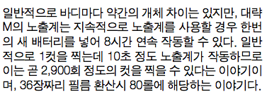

2. 배터리 불량일 가능성이 높아 보입니다. 배터리 사용 용량은 아래 첨부 파일을 참고 하시기 바랍니다.
