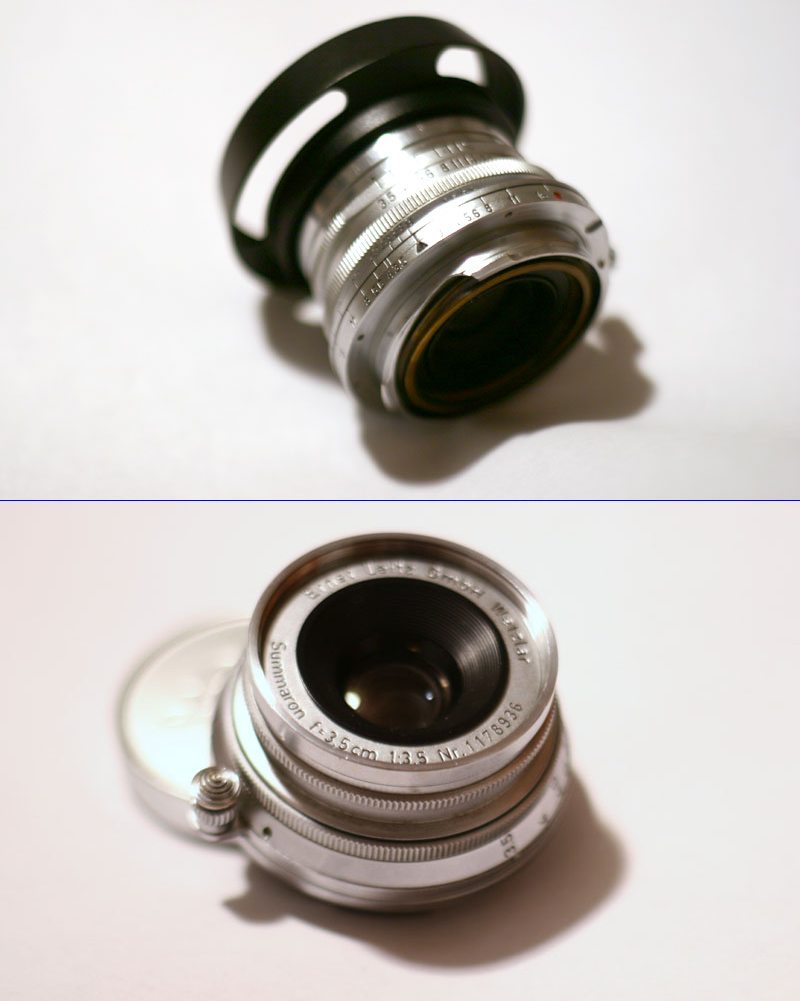

제가 m3(m2화인더 교체)를 사용하고 있습니다,
이번에 즈마론 35미리 3.5를 구입해 사용할려고 렌즈를 장착하니, 화인더가 50미리를 인식합니다, 그래서 가지고 있던 즈미룩스35미리를 장착하니 이것은 정확하게 35미리를 알려줍니다, 왜 이런 현상이 일어나는지 궁금하고,,그냥 화인더 상에50미리를 무시하고 그냥
즈미룩스 사용하듯이 사용하면 가능한지 문의 드립니다,
참고로 예전에 가지고 있던 50미리도 정확하게 화인더50미리로 인식을 했습니다,
즈마론을 장착할 경우 렌즈록크가 되기전에 그냥두면 화인더내 35미리를 인식합니다,
귀성길 안전운전하시고 즐거운 설명절 되십시요

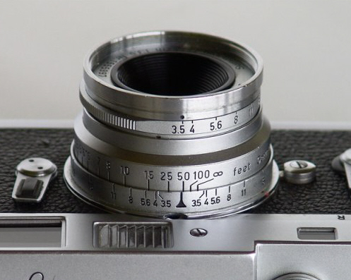

이영욱님의 댓글
이영욱
렌즈 마운트를 개조한 것이 아니고(개조한것도 잇습니다 35미리 화각 뜨게..)
첫번째 사진의 35미리 스마론은 M마운트인데 처음에 M3용으로 나온것이라서
35미리인데도 50미리화각이 뜨는 것이고
두번째 사진은 M2가 나오면서 만든거라서 35미리 화각이 뜨게 만들었습니다.
(두번째 사진은 스크류마운트지만 M마운트도 똑같이 생겼습니다)
두렌즈의 모양이 약간 틀리죠..
아마도 추측건데 주장훈님은 첯번째 렌즈를 가지고 게신것 같습니다. 맟나요??
주장훈님의 댓글
주장훈
원 작성회원 : 이영욱
두렌즈의 모양이 약간 틀리죠..
오늘에서야 라이카클럽에 들어와서 답변을 보게 되었습니다,
설명절 잘 보내셨습니까..
첫번째 렌즈가 맞습니다,
그럼 제가 가지고 있는렌즈를 사용시 50으로 보이는 화각말고는 초점에 이상은 없는지 궁금합니다,,제가 이번 명절 바디에 50화각을 무시하고 35미리화각으로 찍었는데,,많이 궁금합니다,
기능상 이상 없는지 예를들어 35주마론 아이버전의 경우 사용시 정확한 핀이 맞지 않을수 있다는 말을 들어서 다시 한번 문의 드립니다,
수고하세요

조현래님의 댓글
조현래
주마론 초기형은 m3용으로 나온 것입니다. 당연히 50미리 프레임이 나타납니다. 외장형화인더 스발루와 한셋트로 나온 모델입니다. 포커싱은 지장없구요, 단지 화각만 50미리가 나오는 것입니다. 촛점은 현재 50미리 화각으로 맞추시고 외장형 화인더를 사용하시면 됩니다. 개조한 것 아니구요 , 저같은 경우는 보이그랜더 바디에 물려쓰고 있습니다. 보이그랜더는 자동화각이 아니라 본인이 35미리 프레임에 수동으로 select 해서 사용가능합니다.
