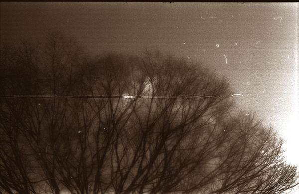

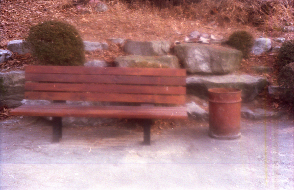

약 3주 전에 처음으로 라이카 바르낙을 구입한 후 렌즈가 없어서 M39마운트의
침동식 Summicron 50mm F2.0을 장터에서 구입했는데, 상태 좋은 녀석 찾기가
힘는 렌즈인만큼 크리닝 기스가 상당히 많은 상태였습니다.
그 뒤로 사진을 찍어보니 사진에서 보듯이 역광, 순광, 조리개 수치를 가리지 않고
항상 중앙부분이 흐릿해서 주변부 화질이 중앙부 화질을 뛰어넘는 결과를 보여주네요.
같은 렌즈나 혹은 비슷하게 나이 먹은 올드 엘마렌즈 중에
저처럼 사진 결과에 이상있는 분 계신지요?
올드 렌즈의 상태에 따라 결과물의 차이가 크다는 것과, 상태 좋은 녀석을
구하기 힘들다는 것도 다 알고는 있었는데 처음으로 구매한 녀석이라
다른 분들 것은 어떤지 알 수 없어서 질문했습니다. :-)
좋은 하루 되세요!

김병인님의 댓글
렌즈의 문제가 맞는 것 같습니다.
전에 이러한 상황과 비슷한 경우를 본 기억이 있는데 렌즈의 상처를 없애려고 연마한 경우였던 것 같습니다.
구입하셨던 곳에 반품하시는 것이 좋을 것 같습니다.
이장원님의 댓글
중앙부가 주변부보다 흐릇한 경우 렌즈 분해청소중 중간 렌즈나 최후면 렌즈를 뒤집어 결합한경우도 있습니다.
