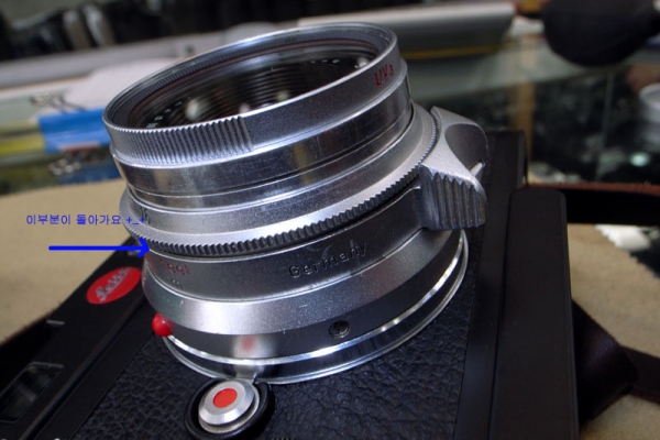

제가 얼마전에 구입한 렌즈의 이상현상을 문의 드릴까합니다
사진에 보듯이 렌즈의 조리개 링 바로밑의 경통?이 통채로 돌아가버리는데요
(조리개링을 기준으로 위와 아래가 따로 놉니다, 다행이 링을 잡고 돌리면 조리개는 돌아가는군요)
필터 한번 바꿔 껴 보려다 낭패스러운 일이 발생했습니다
이거 간단히 수리가 되려나 모르겠습니다
워낙에 오래된 렌즈라( 찾아보니 1958년도 생산품이더군요) 걱정이 됩니다
선배님들의 많은 조언 바랍니다
좋은 하루 되세요
강웅천님의 댓글
강웅천
아마도 내부의 나사가 헐거워졌나봅니다.
렌즈 수리비는 그리 많이 들지 않더군요.
02-774-0703(중앙카메라 수리실)
목소리는 무뚝뚝하셔도 실력은 상당하시답니다.
김대석님의 댓글
김대석
아마도 조리개링과 그 앞부분(후드장착부분)이 통째로 돌아갈 겁니다.
잠그는 방향으로 한참 돌리다보면 꽉 물리게 되는데....
이 때 조리개 맞춤 눈금이 센터에 오는 지점에서 멈추면 됩니다.
그래도 수리실에 가져 가심이 좋을 듯...
수리실에 가져가시면 뒷부분에서 꼭 조여줄 겁니다. 중*에 한번 가보세요...
아무말씀 안하시고 그냥 조여 주시고.. 건네 주십니다. ㅎㅎㅎ
큰 문제 아니니 안심하세요...
김희동님의 댓글
김희동
답글 감사드립니다.
김대석 님 말씀대로 했더니 되는군요
신기합니다 ^^
그 무뚝뚝한(전화해보니 알겠더군요) 선생님께는
다음 기회에 청소라도 한번 부탁드리려 가야겠습니다
다른 분들께도 정보가 되었으면 합니다
최준석님의 댓글
최준석
1세대 렌즈의 특징입니다.
경통과 렌즈부분이 분리되는...
Rigid, DR , 1세대 35룩스등등도 그러합니다.
걱정하지 마시고 돌려서 잠그세요...ㅋㅋ
수리실 가셔도 간단히 조치해 주실 것 입니다
박명균님의 댓글
박명균
어제 받은 주미룩스 50mm 3세대(?)도
필터 빼느라 돌리다 보니 앞렌즈 경통 부위만 분리가 되는군요.
신강현님의 댓글
신강현
summilux 50mm 3rd 도 filter 만지다 돌아가곤 합니다.
우선 제자리로 잘 역으로 돌려 조여서 맞추어 쓰시고(조리개 포인트 부분이 제위치에 오도록), 후에 수리점에서 경통 밑의 작은 나사를 죄어 주시면 됩니다.
