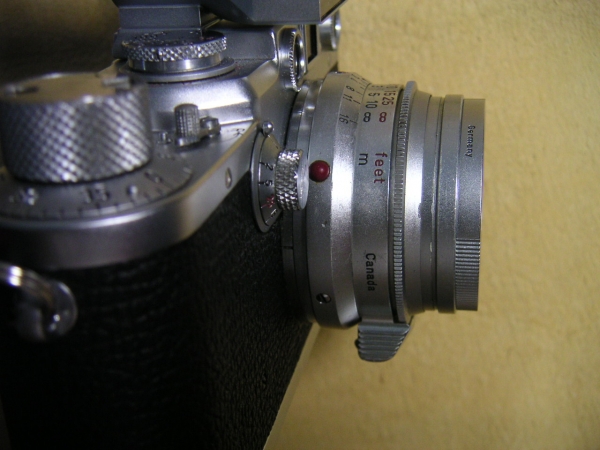

1. 최소근접거리 : L마운트의 렌즈는 1.0M, M마운트렌즈는 0.7M(M3용렌즈는0.65M), L&M마운트렌즈는 0.7M
2. 바디마운트와의 결합점 : M마운트렌즈는 마운트부분에, L&M마운트렌즈는 거리표시에 빨간콩이 있다(L마운트렌즈는 빨간콩이없다).

1. 최소근접거리: 일치 (M에서는 0.7m, L mount에서는 1.0m가 확보 가능함)
2. 바디마운트와의 결합점: 일치 (정확하게는 심도계에 붙어 있다고 보는 것이 타당할 것 같음)

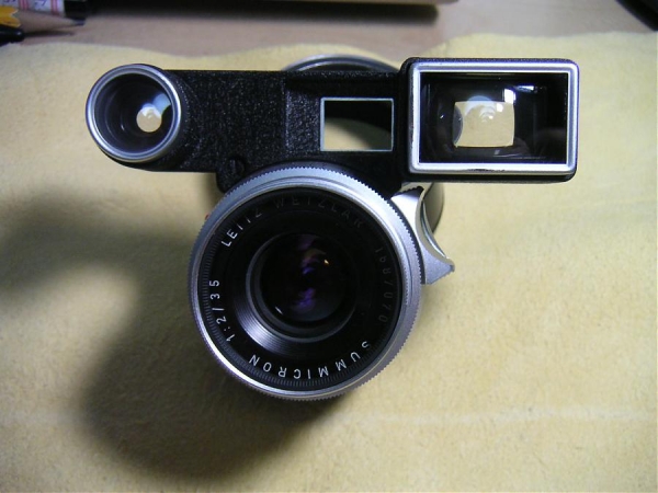

1. 렌즈시리얼의 구분: 제 것이 165xxxx이니 설명된 serial 내에 해당함.
2. 생산국가의표시: 정확히 렌즈 정면에 “LEITZ CANADA”로 표기됨.
3. 렌즈코팅의차이: 제 것의 경우 AMBER 색을 보여 주고 있어, 이 설명이 맞는다면 제것의 경우 렌즈가 후기 version으로 교환되었을 가능성이 있다고 보여짐. 만약 이게 사실이라면 개인적으로 AMBER를 좋아하기 때문에 대 만족임.
