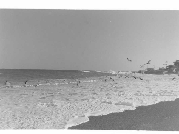

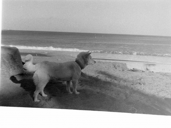

안녕하세요^^
흑백으로 접어들어 이제는 자가현상까지 하게되었습니다.
필름은 코탁Tmax400
현상은 코닥Tmax현상액(1:4) 7분(정확하지 않은 ㅜㅡ)
정지액 코닥
정착액 일포드
수세는 10분이상
건조는 욕실에서
스캔은 라이카루페와 똑딱이소니디카
스캔후 CS3로 인버트후 흑백한방에 리사이즈 이상입니다.
많은 조언부탁드립니다.
한롤 더 해보려다가 이건 아닌것같아 여러선배님들의 조언을 듣고 다시해보려고합니다.
많은 조언부탁드리면서...
감사합니다.^^

박성철님의 댓글
현상과정에서의 온도변화가 발생합니다. 저의 경우는 항온을 유지할 수 있도록 대야나 트레이에 물을 받아 놓고 여기에 현상탱크를 담궈둡니다. (물온도는 일정하게 유지)
그리고 TMY의 경우 베이스가 잘 안빠지니 정착과 수세시간을 늘여보심이 어떠실지요.
시간을 맞추기 어려우시면 희석비를 늘여서 현상시간을 길게하시면 편차가 적어질겁니다.
유경희님의 댓글
시간과 온도만 맞추시면 전혀 문제가 없습니다.요즘은 수온자체가 20도 정도이니까 그렇게 민감하게 주의 안하셔도 될듯 한데...
코탁Tmax400의 경우에는 d-76을 1:1로 희석하셔서 사용하심이 좋은듯 합니다.
