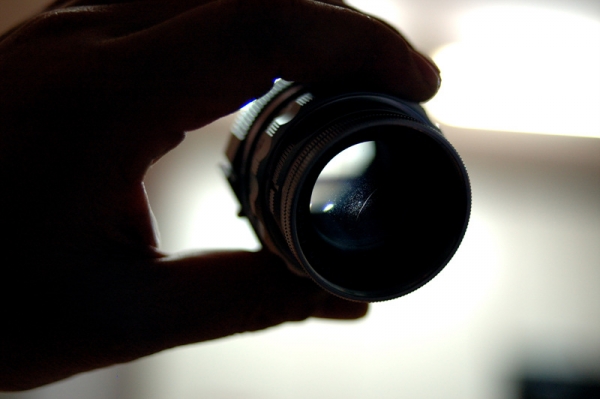

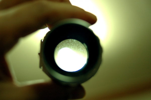

1.렌즈에 클리닝기스가 있다고 구입하기전 말씀은 들었으나 실제 보니 클리닝 기스 같기도하고 다른 현상이 있는가 하여 사진보시고 말씀좀 부탁드립니다
오래된 렌즈치고는 그냥 평범한 수준인가요? 판매하고 다른것 살려고하면 이렌즈시세는?

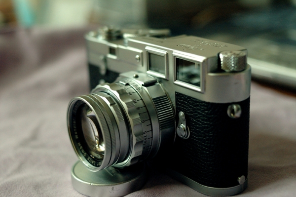

2.정면사진중 렌즈 우측의 레버는 어떤역활을 하는지?(렌즈교환시 조금움직이는것같음)

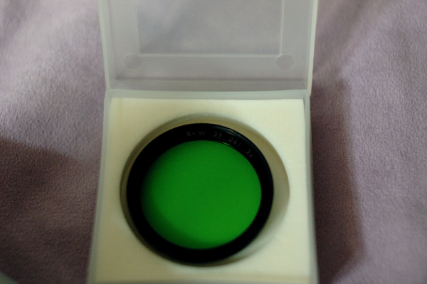

5.전주인께서는 필터없이 그냥사용하셨다고 하시던데 이정도상태의 렌즈에 필터가 필요할지? 끼워준 초록색필터를 그냥사용해도 된다고해서 오늘 테스트로 한롤 촬영시 전체적으로 로란끼가 많이 발생했습니다 초록색필터 용도는?
답:사진으로 봐서는 단순한 클리닝 기스가 아니라 렌즈 내부에도 문제가 있는 것 같습니다만 사진으로는 판단하기 어려운 문제같습니다. 시세는 장터에서 검색을 해보시게 적정하게 책정하시면 될 것 같습니다.
답: 화각변환 레버입니다. 레버를 제치는 방향과 정도에 따라 붙박이로 떠 있는 50 미리 이외의 망원프레임이 뜹니다. 물론 레버조작없이 자동화각 변환이 됩니다.
답: 흑백사진을 찍을때 색을 강조하는 용도입니다. 컬러사진에 끼워서 쓰면 의도한 결과물과 차이가 있을 수 있습니다.

아..렌즈내부에 자잘한 곰팡이나 기포같은게..
제가 예전에 초보시절에 이런렌즈를 제값주고 샀다가..
그냥 버린적이 있었거든요..샵에서 보더니 이런렌즈 안산다고..-_-;;

녹색필터는 흑백에서 인물사진찍을때 많이 사용하는 필터입니다. 칼러사진에서는 당연이 빼셔야 합니다. 렌즈는 필요하시면 한번 점검을 받으시지요, 먼지나 헤이즈라면 한번 클리닝하시는게 좋을 것 같습니다. 사진을 찍어보시고 본인이 의도하는 색감이 나온다면 궂이 손대실 필요는 없습니다.

DR 우선 참 좋은렌즈입니다 M3와 같이한 모습을보니 참 멋지네요
제가볼때는 그냥 사용하셔도 전혀 문제가없어보입니다
올드렌즈에 나타날수있는 지극히 정상적인 현상입니다
결과물이나 사용하시는데 전혀 지장이없으니 본전뽑을때까지 사용하시다가
나중에 판매하실때 영X 중X 충X 카메라 수리점에보내서 청소 한번하시면될꺼같네요
참고로 리지드 청소하는데 3만원들었습니다
청소하고나면 말끔해집니다. 지금은 굿이하지마시고 나중에 판매하실때하세요

5번필터는 흑백필름사용하실때 아주 유용한 필터입니다
