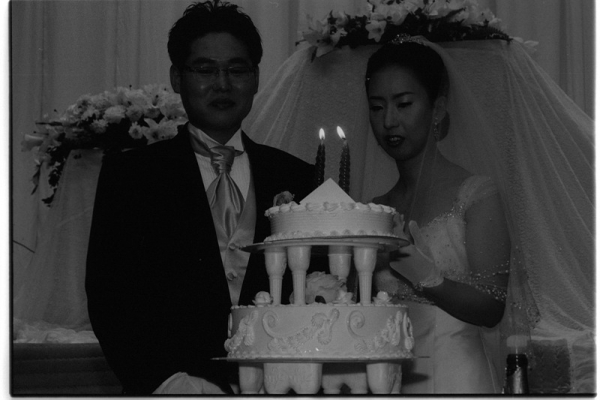

몇주전, 친구네 결혼식 사진을 찍어주었습니다. TMAX400 필름을 두스탑 증감할 요량으
로 1600에 두고 촬영했고. 4롤 정도가 나와 바로 충무로 세기판매 옆에 있는 포토XX 흑백
현상소에 맏겼습니다.
맏기면서 분명히 '두스탑 증감입니다' 라고 두번이나 주인에게 일러두고,
필름에도 매거진에 +2 라고 매직으로 써서 주었지요. '네네~ 알겠습니다~' 하면서
건성으로 대답할때 왠지 불안하다 했습니다.
역시...
필름 현상된걸 찾아보니 전부 언더로 나와 있었습니다.
혹시나 싶어서, 필름넣어준 종이봉투에 보니 +1 이라고 적혀있습니다.
제가 알바생에게 '1스탑 증감 하셨나봐요?' 물으니까 '네' 하고 답합니다.
그냥 취미로 찍은것도 아니고 두 사람의 뜻깊은 결혼식 사진인데, 분명 +2라고 말했는데
이렇게 언더로 뽑아주면 어떡하냐고, 사장님좀 보자고 했습니다.
좀있다 나타난 사장이라는 사람, 하는말이, 카메라 노출계가 이상한거 아니냡니다.
자기들은 잘못 알아듣고 +1 로 뽑긴 했는데, 이정도로 어둡게 나온거 보면 카메라나 찍은
사람 문제 같다고 합니다. 그러면서, 원래 증감하면 이렇게 어둡게 나온다 라고 합니다.
(증감하면 명부가 더 밝아지고 암부는 그대로라는 상식은 저도 알고 있습니다)
게다가 지금 현상액 온도가 정상보다 조금 높아서 1.5스탑정도로 현상된걸거라고 합니다.
증감 잘못 한건 말도 안꺼내고, 계속 카메라 문제 노출계 문제 타령만 합니다. 아, 사진찍은 사람의 실력도 문제삼더군요...
(저 군대에서도 사진병이었습니다... 노출 틀린다는건 군장 + 얼차려+ 간부들의 갈굼때문에 상상도 하지 못합니다.)
그냥 나와버렸습니다.
그리고 사진도 아직 친구에게 전해주지 못하고 있습니다...
1. +2증감할 생각으로 카메라의 ISO 를 +2높이면, 당연히 카메라 노출계도 +2로 작동하
고, +1 로 현상해놓고는 노출계 탓 하는게 말이 안되지 않습니까?
2. 첨부된 사진이 문제의 결혼식 사진중 하나입니다.
+2 증감을 원했으나 +1로 해주고는 일절 미안하다는 얘기도 없으며 '별 차이 없다'라고
주장하는 주인의 말이 타당한 것인지요.
그냥...원통할 정도로 궁금해서 질문드립니다..
참고로 노출은 매일 사용하는 세코닉 노출계로 식장내부를 측광하여 평균치를 구해 찍었습니다. 노출 때문에 문제 겪은적은 최근 전혀 없습니다...

아..같은 현상소군요..흑백포**드..원래 대하는 방식이 그런 분이었군요. 저한테도 제가 문제라는 식으로 말씀하셨는데...자기가 '사진 선배'로서 말한다 어쩌구 하시며...
일반적인 것인지는 잘 모르겠지만 네가티브(100) 필름을 +2 현상해 본 적이 있습니다.(다른 곳에서) 생각보다 어둡다는 느낌이었습니다. 증감을 하려면 처음부터 조금 더 노출을 줘야하나 보다 생각하고 있었는데...
저도 궁금해지네요. 고수님들 알려주세요.

그 현상소의 문제는 차치하고 증감시 두배로 정확히 올라가는건 아니라고 알고있습니다
특히 고 iso로 올라갈때는 노출을 더 가중치를 두는것이 맞다고 생각합니다

문제있네요..
2스탑 증감 오더를 멋대로 1스탑으로 미스내놓고
게다가 혹시 잘못듣고 1스탑 오버라고 적었다면 정확하게 1스탑 오버로 작업했던것도아니고 1.5스탑은 뭘까요.
올려주신 필름에서 1스탑 정도 오버되면 적정도출이었을것 같군요.
바로위에 전진석 회원님의 말씀대로 저게 식촬영을할때는 평균측광치에서 1/3~1스탑 오버로 찍고 하이키로 인화해주고는합니다. 그게 좀더 안전하더군요.

말도 않되는 일 이라고 생각합니다...일단 +2현상 이라면 그렇게 작업하는것이 도리 라고 생각 합니다...지시자의 데이터를 무시하고 현상소 에서 그렇게 작업하는것은 말도 않된다고 생각합니다...노출이 맞고 않맞고는 그다음 문제인것 같습니다...만약 그 필름이 슬라이드 였다면.....생각도 하기 싫은 일이 일어날것이라고 생각됩니다...그나마 흑백이라 그정도 나온것 같은데....현상소 책임입니다...

증감 현상은 정상 감도 촬영시 보다 노출과 현상시간에 더 민감합니다...
그래서 증감 배수에 따른 현상시간도 굉장히 중요하지요...
그래서 일부러 안전을 위해서... 살짝 노출 오버를 하는 경우도 있습니다...
현상을 전문으로 한다는 분께서, 2스탑을 1스탑과 별 차이 없다고 말하시다니... ㅡㅡ;;

일종의 사기네요. 그 현상소는...
별반 지식없이 그냥 대충, 아니면 그저 생업을 위해서 별 지식 없이 현상소 운영하는 곳이 충무로에 몇 곳 있습니다. 외람되지만 왠만하시면 그나마 이름이 있는 현상소나 **피아 같은 현상소에 맡기시는게 그나마 조금은 안전할 듯 합니다.
하지만 다들 전문 현상소에서는 현상 물량이 많은 경우 약간의 사고가 발생하게 됩니다. 현상과다 및 얼룩 등등... 참고하시기 바라며...

아 그리고 +2스탑이요.. 했는데 +1스탑 해준건
김치찌개 주세요.. 했는데 된장찌개 준것이나 다름없습니다 -_-;;

흑백에선 네가티브와 같이 노출 오버쪽이 안전하다고 합니다.
필름으로 직접 인화는 어려운 상황인 것 같습니다.
포토샾에서 레벨 조정하셔서 디지털 인화하셔야 할 것 같습니다.
해보니 얼굴이 살아 나오는군요. 하지만 좀 거칠어 집니다.
한지영님의 댓글
한지영
다이나믹 레인지가 비교적 넉넉한 전용 스캐너로 24비트 멀티스캐닝 하셔서
레벨조정 하시면 그래도 볼 만한 수준으로 될 것 같습니다.

그 업소 사장 완전 돌팔이이군요~~흑백사진인구가 아무리 줄더라도 장사가 되든 안되든
데이타는 정확해야합니다. 댓글 다면서도 화가나서!! 저는 님과 같이 ASA400을 1600으로 증감하는 작업을 많이 하는데요, 식장에선 F5.6에 1/60이면 만사 오케이죠!!
인화사진을 보니 정말 띨빵하게(?) 현상했네요-_-;;
님도 자가현상 자가인화하세요. 흑백디지털도 그렇더라구요..구형라이카렌즈로 저렇게
되면 열~~되게납니다! 화이팅하세요
