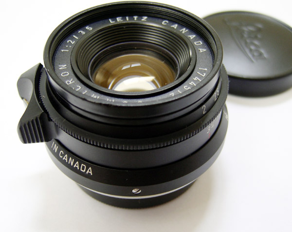

외국 카메라 딜러하는 사람이 저에게 메일을 보내줬는데...
첨 보는 타입이라서요....
6군 8매 렌즈 사진을 이곳저곳에서 몇번 보긴 했는데....
제가 그동안 본 형태와 틀린거 같아서요...
6군 8매가 비싸다는 이야기를 들었는데....
이 렌즈를 사라고 하는건데...과연 사도 될련지 궁금해서요...
렌즈 사진은 첨부화일에 첨부합니다...
고수님들의 조언 부탁드립니다..

스크류타입의 8매 렌즈이군요.
8매렌즈는 블랙크롬과 블랙페인트 두가지 버전이 있습니다.
m마운트타입은 최근 몇개가 이베이에 올라온 적이 있었고 스크류타입은 이영욱님이 소장하셨던 렌즈를 본 적이 있었습니다.
외국 셀러라면 이전에 거래해보신 적이 있는 사람이면 믿으셔도 괜찮겠지만 처음이라면 이베이등에 올라왔던 사진만 가지고 사기치는 사람이 있으니 피하시는 것이 좋을 것 같습니다.
고가의 물건이니 신중하게 결정하시기 바랍니다.

위 렌즈와 비슷한 번호대의 M마운트를 가지고 있습니다만
리페인트 되었을 수도 있으니 확인 하시는 것도 잊지 마시고....
물론 블랙 크롬으로 리페인트 되었다고 해도 가격은 꽤 부를 것입니다.^^

블랙크롬의 스크류의 6군8매같습니다..
무척 고가의 랜즈로 알고 있습니다..김병인선생님의 말씀처럼 거래를 신중하게 하는것이 좋겠네요..
물론 믿을만한 셀러이고 가격이 저렴? 하다면 좋은 아이템입니다..

저의 소견입니다.
1. Black Paint 혹은 Black Chrome으로 일컬어지는 초기의 Original Black 계열의 육군팔매
중 Screw Version은 생산되지 않았습니다. 다만, 소장자나 사용자의 취향에 따라
Screw 용 Adpater를 부착해 Screw 바디에, M Baynet 용으로 사용했었을 것으로 사료
됩니다. Screw 용 육군팔매는 Silver Chrome Version 만이 공식 생산되었습니다.
2. 저의 소견으로는 차라리 Black Paint나 Black Chrome의 Concept 보다는 칠한 성분을
에 따라 구분하는 것이 효과적이지 않겠나 싶습니다. Black Paint 라는 말 자체가 Black
으로 칠하였다는 의미이니 문자 그대로 생각하면 많은 혼동을 피할 수 있지 않겠나 싶
습니다. 이는 Black M3나 Black M4에서도 나타나고 또 현재에 이르러 Millenium M6
군(초기의 도료와 비슷)과 MP3 LHSA계열(Enamel)에도 나타나기도 하는 것 같습니다.
나아가 전기버전(Early Version)과 후기버전(Later Version)으로 나누는 것이 이 렌즈
의 세계를 이해하는데 도움이 되지 않겠나싶습니다. 초기의 Black 계열은 Red Color로
Letter(Mount에 새겨진 숫자들)로 각인되어 있고 후기의 것은 Yellow Color로 각인
되어 있습니다.
거개의 Black M3(Schw.)들은 쉬 벗겨지는 도료들을 사용하여 쉬 황동의 색이 들어나고
그 brassing을 찬탄해 마지않는 매니아님 들의 열화와도 같은 성원이 있고 약간의 M4
Black 후기 버전에서 나타나는 상당히 마일드(부드러운)한 색은 Black Enamel(일명
Lack)을 사용했던 것으로 알고 있습니다. 그래서 사용중 혹은 고장나서 혹은 더 멋진 색
깔을 구현하고자 Repaint를 시도해 본사에 보내어 보면 초기의 도료가 다 떨어져
Enamel Color를 입히면 무언가 이상한 듯한 느낌을 갖게 합니다. 그러므로 Official
Serial Number가 중요하게 취급되는 것이 아닌가 합니다. 또한 이상한 버전들은 아무리
노력을 해도 Original Color의 고상한 색감과 부르럽고 자연스럽게 드러낸 Brassing, 그
리고 Engraving(새겨넣은 글자들)에서 권위를 함부로 범할 수 가 없는 것입니다.
3. 사용자 혹은 Collector의 취향에 따라 어떤 분은 황동이 더 들어나는 것을 혹 어떤 이는
High Serial Number를 추구하지 않나 싶습니다. Originial이라 하더래도 약간의 미세
한 차이들, 예컨대, Infinity Know 혹은 Engraving 된 Letteer들의 Color등에서 나타납
니다.

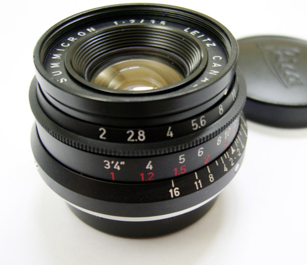

*그런의미에서, 지금 박진성님이 올려주신 사진에 보이는 렌즈는 Original로 보기힘들 것
같습니다. 실물을 보아야 더 자세히 알겠으나 17*******번대에선 이러한 Black Enamel
의 부드러운 도료들을 사용하지 않았다는 것이 저의 견해이고 또 가장 결정적인 것은
이 렌즈에 각인된 Letter 들이 초기 Original에서 나타나는 Red Color와는 다른 것
같습니다. 다만, 이것이 전문도색하는 사람이 한 것인지 아니면 라이카 본사에 보내어져
칠한 것인지는 단정할 수 없겠습니다.
좋은 밤 되십시오.
Jeanie 배상.
