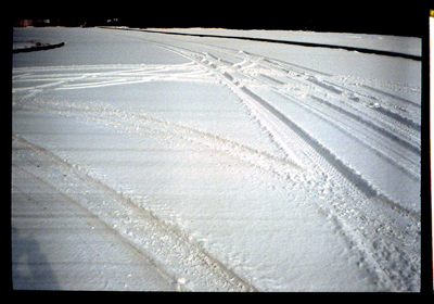

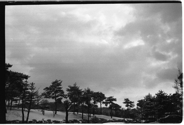

안녕하세요. 고수님들께 여쭙니다.
주말에 찍은 사진들을 찾고 보니 아래 사진에서처럼 좌측에 줄이 보였습니다.
다른 렌즈로 찍은 사진들은 괜찮은 데 제가 제일 즐겨쓰던 35mm summicron(3세대)으로 찍은 사진들에서 이런 현상이 일어났습니다. 해를 피해 그늘에서 찍은 사진은 또 그런대로 괜찮은데, 조금 밝은 곳을 찍은 사진은 거의 이렇습니다.
렌즈 어디가 잘못된 것일까요?
만약 그렇다면 이를 어쩌죠....ㅠㅠ

이런 경우는 열에 아홉은 필름에 관련한 문제 입니다.
1.필름을 현상, 스캔하는 과정에서의 문제,
2.필름 자체의 문제
3.카메라 필름 이송부의 문제
렌즈의 문제로 이런 가로줄 죽죽 그어지는 경우는 보지 못하였으며,
대체로 위 순위대로 경우의 수가 많은 것 같습니다... 마음 아프시겠습니다...
현상된 필름을 불빛에 비춰 루뻬로 확인해보시기를 권해드립니다.

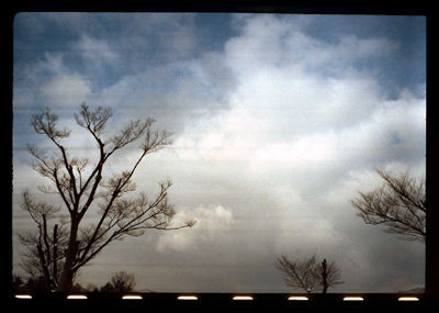

김유승TTL님의 댓글
김유승TTL
참고로 포지티브도 올려 봅니다.
루빼 없이 형광등 밑에서도 보일 정도로 증세가 아주 심각합니다.....ㅠㅠ

김병인님의 댓글
김병인
상식적으로도 렌즈의 문제는 아닌듯 합니다.
수평적인 자국은 생기지 않겠죠... 구면인데다 렌즈이기 때문에 만약 렌즈의 문제라면 그런 문양은 생기지 않을 겁니다.
김종언 선배님의 지적처럼 바디의 횡주셔터막에 의한 스크래치일 확률이 가장 높을 것 같습니다.
수리점에서 한번 점검을 받아보시는 것이 좋을 것 같습니다.

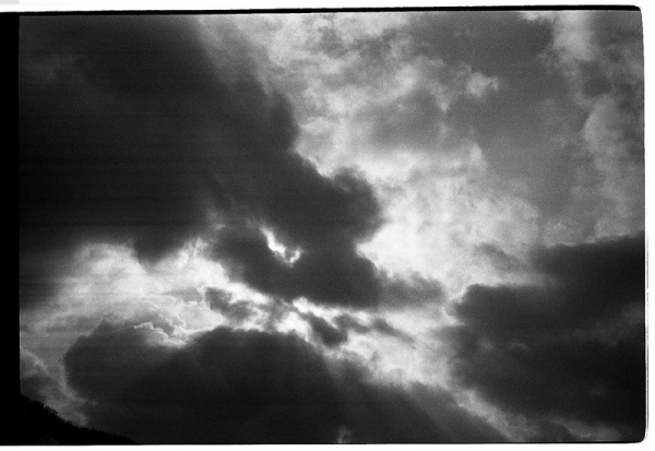

황기원님의 댓글
황기원
저도 이런적 있습니다...
주로 셔터스피드 1/500나 1/1000초 그리고 강한 반사빛이 있는 경우에 생기더군요..
일반사용에서는 크게 그런현상이 없는 것으로 보아
가로주행 셔터막때문에 그런것 같습니다...
이런 증상이 심하면 오버홀받아 보심이 좋을듯합니다..

김유승TTL님의 댓글
김유승TTL
오늘 카메라를 수리점에 맡기고 왔습니다....ㅠㅠ
역시 바디에 문제가 있었던 모양입니다.
오늘 오전에 백지를 셔터스피트 별로 찍어 테스트해보았더니 고속셔터에서만 줄이 생기는 것을 확인하였습니다.
지난 두어달간 한시도 옆에서 떼어놓은 적이 없는 카메라인데 넘 허전합니다.
부디 무사 귀환했으면 하는 바람뿐입니다.
다시금 저의 무지스러움을 깨우쳐 주신 고수님들께 감사드립니다.
