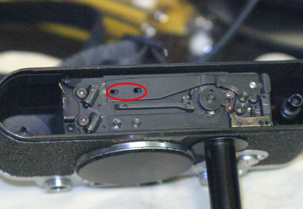

iiif의 셔터가 꼬인것 같아서 용기를 내어 분해해 보았습니다.
셔터 꼬인것은 해결했는데 조립에 문제가 있습니다.
첨부한 사진에 보면 붉은색 타원형 부분에 나사를 조이려 하니 나사기 헛돕니다.
분명히 여기서 나사2개를 풀었는데.. 조여지지 않다니.. 좀 당황스럽네요.
이전에 iiif 분해해 보신분 계시면 좀 도와 주십시요.
어떻게 조이면 되나요?
마음이 답답합니다. 이것때문에 수리점에 가기도 그렇고요..

붉은 색의 홈 안쪽에는 저속기어가 위치하고 있습니다. 렌즈 마운트 입구에서 보면 저속셔터 뒤쪽, 즉 셔터막 바로 앞에 나사 홈이 난 막대형 바가 있습니다. 이 막대형 바의 두 홈이 붉은 색의 두 홈과 일치해야 나사들이 조립됩니다. 확인해보시죠.

황을하 선생님 감사합니다. 그런데 설명해 주신 부분을 찾을 수 가 없습니다. 마운트 안쪽을 열심히 찾아보아도 제가 임의로 움직일 만한 것이 없습니다. 지금 상태보다 더 분해해서 완전히 들어 낸 다음에 다시 조립해야 하나요?
회원분들 중에 알고 계시는 분 계시면 번거로우 시더라도 좀 알려주십시요.
