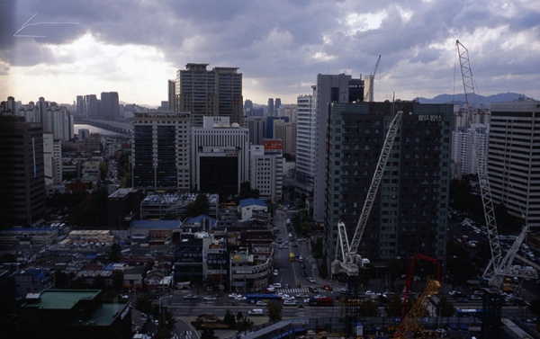

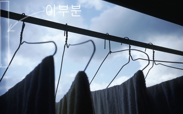

안녕하세요.
얼마전 라이카 m3를 구입하여 테스트롤 몇컷을 찍은뒤
현상하여 보았는데요.
첨부한 사진에서 처럼 왼쪽에 이상한 자국들이 남고 있습니다.
전체 필름롤에 위와 같은 자국들이 있는데 도대체 어떤 문제인지 감이 안오는군요.
얼마전 샵에서 구입해서 조만간 외국출장에서 사용하려 하는데 걱정이
많습니다.참고로 렌즈는 슈미크론 35mm, 필름은 프로비아 100입니다.
심재명님의 댓글
심재명
저는 필름의 오른 쪽에 이런 어두운 그림자 같은 자국이 생겼었습니다. 셔터를 손 볼 때가 되었던 것이지요. 셔터막이 깔끔하게 닫히지 않는 (이것 맞는 표현인지 모르겠습니다) 현상이었으니까요. 그런데 이런 현상이 왼쪽에 생길 수도 있는지 그건 잘 모르겠네요..
안승국님의 댓글
안승국
저속스피드와 고속스피드때가 다르면 셔터막 손볼때가 된것 같읍니다...
대게 고속 촬영시 심각한 지경에 다달을 수 있읍니다...만약 그렇다면 저속으로 손볼때까지 사용하시면 될것 같읍니다...
최준석님의 댓글
최준석
먼저..반갑습니다.. 김주원님....
확인하셔야 될 사항이 있습니다.
일단 밑뚜껑을 열고... 뒷판을 열어 제낀다음 셔터를 장전하고 공셔터를 터뜨리며
셔터막의 작동상태를 한번 보시지요...
위 사진의 상태로 봤을때
아마도...2~3mm 정도 셔터막이 앞으로 살짝 나온 다음
완전히 셔터막이 닫힐 것 같습니다.
특히 저속셔터에서 이 현상은 더 두드러 집니다. ( 1초에서 많이 발생 )
이것은 셔터를 물고 있는 것들이 노쇠하여 장력이 떨어져 생기는 현상으로...
간단한 수리로 수리가 가능한 것으로 알고 있습니다.
몇가지 것들만 만지면 되는....
그런 걸로 알고 있습니다..
하지만 차후 정신건강을 위해 오버홀(전체적으로 손을 보는 것 )하실 것을 권해 드립니다.
김주원님의 댓글
김주원
흑.. 친절한 답변들 감사드립니다.
불안해서 그냥 오버홀을 맞기고 말았습니다.
ㅜㅜ 다음주중에 외국으로 촬영을 가는지라 ..
답변주신 모든분들께 감사드립니다.
