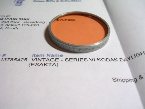

안녕하세요
이베이에서, 제 주마리트 에 사용하기 위해 41MM 필터를 검색하다가
사진의 이 필터가 41MM 라고 되어있길래 입찰, 오늘 배송받았습니다.
그런데, 필터에 어떻게 된게 나사산이 없습니다. 난처하네요,
이 필터, 정체가 무엇인지 궁금합니다.
림에는
SERIES VI KODAK DAYLIGHT FILTER FOR TYPE A FILM MADE IN U.S.A
라고 되어있습니다.
림에는
라고 되어있습니다.
전진석님의 댓글
http://photo.net/bboard/q-and-a-fetc...id=008KuR&tag=
위의 링크를 보시면 답이 다 나오는데요 type A 필름이란건 코닥에서 예전에 나왔던 텅스텐필름이라는군요 그래서 그것을 낮에 쓰기위한 색보정필터란 말이 되겠습니다
시리즈 6 는 일종의 유니버설 필터개념으로 나온 놈입니다 저게 알맹이고, 저걸 담는 필터집이 있는 구조로 생긴형태입니다. 번호에 따라 사이즈도 좀 틀립니다 시리즈 7은 12504 후드에 쓰이고..아마 저 6은 구형 R용 50미리 스미크론/R용 35 2.8 엘마리트 후드등에 쓰였던듯..싶습니다
김상지님의 댓글
잘 모르겠습니다만, 저의 경험으로 볼 때, 코닥에서 나온 저 필터는 코닥의 Ektra나 Medalist 카메라 등에서 사용할 때 별도의 애답타가 있어야 사용할 수 있습니다.
