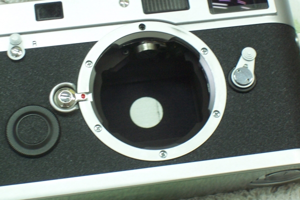

MP를 구했는데 셔터막 노출을 측정하는 하얀 원안에 1cm 가량 검은 선 같은 얼룩이 있습니다. 수리를 받아야 하는지요.
아니면 그냥 사용할 수 있는지요..

저도 얼마전에 비슷한 내용으로 질문 올린적이 있습니다만...
단, 저의 질문의 요지는 검게 변한 부분의 면적도 꽤 되고 전반적으로 거무티티 하여
이 때문에 노출의 오차가 생기는가? 라는 것이 었습니다.
아무튼 M6, MP할 것 없이 사용하다 보면 검게 변하는 현상은 다 발생합니다...
아마도 이다슬님의 카메라도 점점 검게 변하는 정도가 심해질 것입니다.
이 현상은 검정색 셔터막과 흰색 반사부분의 마찰에 의하여 발생하는 것으로 추측되며,
아마도 검정 셔터막의 재질(코팅 같은 것이 아니겠는가???하고 생각해 봅니다)에서
뭍어 나는 것 같습니다.
처음에는 여간 신경쓰이는 것이 아니었는데... 다른 분들도 같은 현상이 발생하고
있다고 합니다.
노출측정은 그레이반사판, 외장노출계 등을 가지고 측정을 해 보았습니다만 문제는 없었습니다.
신경만 쓰일 뿐이지 큰 문제는 없을 것으로 사료됩니다..
