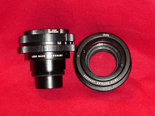

이영준님의 댓글
이영준
Visoflex용 M lens를 R body에 사용할 수 있는 adapter, 소위 M to R adapter의 명칭이 14167입니다.
14127은 1966년에 Visoflex lens를 Leicaflex에 사용하게 해주는 adapter이고,
14167은 1971년에 Visoflex lens를 Leica SL과 그 후기 모델을 위한 adapter인데
둘 다 Visoflex M-lens를 Leica R body에 사용할 수 있게해줍니다.
김일수님이 문의한 내용은 1번이 맞습니다.
제가 위에다 16464를 adapter라고 적는 바람에 오해가 생긴 것 같습니다.
위의 16464, 16462, 16466은 adapter가 아니라 focusing mount입니다.
Visoflex lens는 이런 focusing mount가 없이는 전혀 사용이 불가능합니다.
첨부하는 사진의 왼쪽이 후기형 Elmar 65mm f/3.5이고, 오른쪽이 16464 focusing mount입니다.
