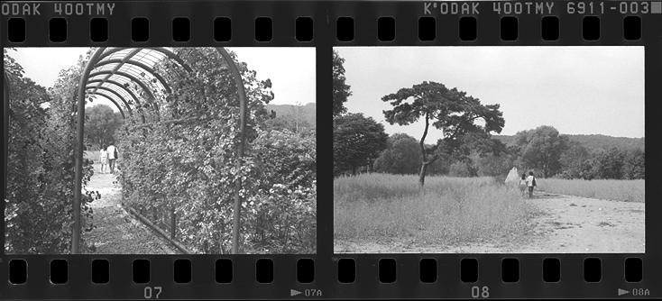

제가 주로 사용하는 M4에서 가끔 이런 현상이 생깁니다.
한 롤을 카메라에 넣고, 한 번에 다 찍으면 이런 현상이 생기질 않는데, 다 찍지 못하고 카메라 가방에 두었다가 다시 찍으면, 대략 전에 찍은 분량만큼 퍼포레이션 위 아래로 약하게 빛이 새는 현상이 생깁니다.
제가 사용하는 카메라 중, 두어 대에서 이런 현상이 나타나는데, 서울에 모 카메라 수리점에 수리를 맡겼다가 4번을 고쳤는데도 헛 수고였습니다.
혹 이런 현상을 겪고 수리하신 분이 있으시면 조언을 구합니다.

개인적인 의견입니다만,,찍은 후 보관하였을 때 조리개를 개방한 상태로 형광빛이나 기타 빛이 렌즈를 지나 셔터막을 투과한건 아닌지 조심스럽게 예측합니다. 물론 사진을 오래 하신 분이라 그런 실수는 없으시겠지만, 제 경우 비슷한 일을 그런 방식으로 겪어서요. 사진이 반투명인 이유가 검은 셔터막에 30-50%정도의 빛이 새어 들어가지 않았겠는지요..100%라면 화이트겠구요.
카메라에 이격이 있다면 저렇게 화면 전체가 골고루 뿌예질수는 없고 심령사진처럼 빛살무늬가 생기겠죠..
또한 셔터 문제라 해도 필름의 노출 관용도가 있고, 저렇게 일률적인 반투명이 되진 않을 듯 합니다.

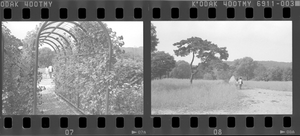

아, 조금 오해가 된 것 같습니다.
제가 분명히 표시나게 하기 위해서 일부러 커브로 조정을 해서 그렇지, 그렇게 빛이 많이 새는게 아닙니다.
정상적으로 스캔하면 이렇게 됩니다.

빛이 새는 퍼포레이션부분이 카메라의 하단 부분이고, 이미 노광된 부분이 카메라내에 오래 있을 때 나타나는 현상이므로 카메라의 take-up 스플에서 노광되는 현상입니다. 따라서 카메라의 스프로켓에서 미세하게 빛이 새어드는 현상 같습니다. 한번에 다 찍으면 미세한 빛의 세기를 감지할 수 없지만 오랜 시간이 흐르면 미세한 빛의 양으로도 사진과 같이 빛의 노광이 표시됩니다. 우선, 카메라의 스프로켓 부분이 확실히 차광되는지를 살펴보시고, 또한, 밑판과 카메라의 take-up spool사이의 차광상태도 확인하셔야 합니다.
