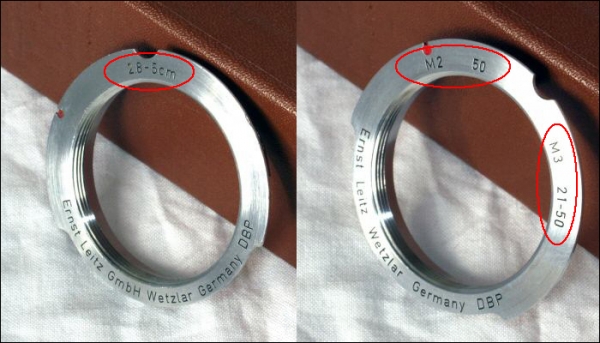

아래 사진의 두 종류 LTM adaptor의 차이가 무엇인가요?
M6에서 사용하는데는 어느 것이나 차이가 없나요?
만일 M6 TTL .85에서 주로 35mm와 50mm를 사용하려면
어느 adaptor가 더 나은가요 아니면 차이가 없나요?
감사합니다.

두종의 아답터 모두 파인더내에 50mm 화각의 프레임만 나타나는 아답터 같습니다.
숫자상의 28mm. 21mm는 아무 의미가 없이 28,21mm 렌즈를 M마운트에 사용할 수 있다는 것이고요. 다만 35mm 라고 아답터에 적혀 있다면 M2. M6 등의 바디에서 35mm 화각의 프레임이 나타날 것이고요. 즉 35mm 이하의 숫자는 의미가 없겠지요. 외부 파인더를 사용하는 도리밖에.

그러면 적혀있는 숫자에 상관없이 LTM adaptor로서는 기능은 동일하고
View finder에 나타나는 frame만 다르다는 말씀이시네요!
그럼 외부 finder를 이용하는 경우라면 어떤 화각의 렌즈에도 사용할 수 있겠네요?

넵!
맞습니다.
스쿠류 마운트 21mm 슈퍼 앙글론도 아무 아답터를 이용하여
M바디에 사용 가능한것으로 알고 있습니다.
다만 90mm 렌즈를 M6 바디등에 사용할 경우에는
90mm 용 전용 아답터를 사용해야 되겠지요.^^

그러면 위의 50mm adaptor로는 90mm나 135mm lens를 사용할 수 없나요?
전용 파인더가 있는 경우에도?

28-90,50-75, 35-135 세 종류의 아답터가 있습니다.
하지만 위 사진의 아답터는 50mm만 나타나고요.
따라서 35mm 렌즈 부터는 전용 아답터를 사용해야 맞는 프헤임이 나타 납니다만.
35mm 이하 렌즈는 어느 아답터를 사용하던 상관이 없겠지요.
다만 85mm 렌즈의 경우 90mm 아답터를 사용하면 어느 정도 맞지 않을까 싶습니다.
28mm렌즈의 경우 외부 파인더 없이도 M6바디에서 파인더 전체를 보시면 웬만큼 비슷하고요.
90mm나 135mm 렌즈의 경우 외부 파인더 있다면 당연히 어느 아답터건 사용 가능 하겠지요

ㅎㅎㅎ 교수님 괜한 고민하고 계십니다.
LTM 아답터의 렌즈 mm는 렌즈를 바디에 장착했을때 화각을 나타내 주는 기능만 갖고 있습니다.
저는 m3에 50-75mm 아답터를 장착하고 21mm/73mm 렌즈를 사용하고 있습니다.
M3는 50, 90, 135mm 화각을 지원하므로 21mm는 외부 화인더를, 73mm는 손으로 화각 변환 레버를 살~짝 돌려서 90mm와 50mm 화각의 중간으로 프레임을 맞춰서 사용하고 있습니다.
