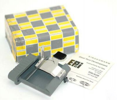

Kindremann reel의 경우, 필름을 감는 reel loader가 있습니다.
35mm와 120mm 모두 아주 쉽게 감을 수 있습니다.
단 reel도 Kindermann reel이어야 합니다.
eBay에서 저렴하게 구할 수 있습니다.
