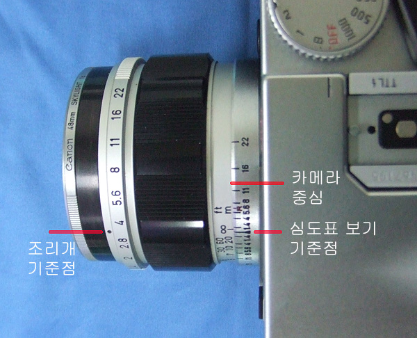

안녕하십니까?
모 장터에서 캐논 50mm 1.4 스크류 마운트 렌즈를 구해서 M6에 붙여 보았습니다.
보익틀랜더 LTM을 사용했는데요.
사진에 보이는 것처럼 카메라 중심점과 딱 맞지를 않고 위에서 보았을때 왼쪽편으로 더 돌아가서 마운트가 되는군요.
이런 경우 아무런 문제가 없는지 궁금해서 여쭈어 봅니다.
또한 동 렌즈에 대한 평가 및 조언도 좀 부탁드립니다.
김주환 올림 ^^

제 경우 Canon EOS 1D에 여러 종류의 렌즈를 어뎁터를 이용해 사용합니다.
Rollei HFT lens와 Canon S-mount lens가 그렇습니다만 Contax mm lens의 경우는 안 그렇습니다..
렌즈의 구조에 따라 어뎁터를 일부러 일치하지 않게 만들어야 사용할 수 있는 것 같습니다.
제가 사용하는 모든 Rollei 35mm용 lens와 Canon Serenar 35mm f/2.8 lens도 사진에서와 같이 비슷하게 어긋납니다.
그러나 사용하는 데는 전혀 아무런 문제가 없습니다.

LTM과 screw mount 사이에 아주 얇은 종이를 잘라서 끼워넣습니다
사전에 사용하는 정도의 얇은 paper 인데요 저는 현미경 렌즈 닦는 lens paper를 사용합니다 이유는 이paper가 약간 질겨서 잘 찟기지 않습니다
방법 : 얇은종이 위에 LTM 어댑터를 올려놓고 연필로 테두리를 그린후 가위나 칼로 도려내면 거의 정확한 ring이 만들어 집니다
현재 사진에서 보여주는 상태의 이격이라면 이정도의 두께는 거의 정확히 맞습니다

저도 가지고있는렌즈군요.원래 캐논7,7S등에 사용하는데요..
저의 캐논7에서도 김주환님처럼 왼쪽으로 1시에서 2시방향으로 더갑니다.하지만 핀에
전혀 문제 없더군요.색감좋구요어뎁터를 사용하셔서 더 불안하신듯한데
저의7에서는 문제 없었습니다.나중에 저도 어뎁터 구해서 M6에 물려봐야겠네요...
가능하시면 결과물 포스팅좀부탁합니다,,,^^

저당시 캐논 렌즈는 다 그런가봐요. 자료사진에서 확인해 보면 50mm/f0.95 렌즈 에서도 바로 그 위치에 가서 물리던데요, 그 렌즈는 크기가 워낙 커놔서 캐논 7에서도 m39방식이 아닌 전용 바요넷으로 물리는데도 그 위치로 고정되는 거 보면 캐논이 나름으로는 눈으로 보면서 찍으라고 그렇게 만든 거 같아요. 렌즈는 좋아요. (일부 평자들은 이 렌즈가 같은 시기에 나온 Leitz Summilux보다 좋다는 평도 합니다.) 잘 찍으시길...
