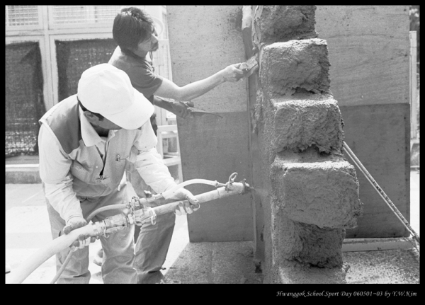

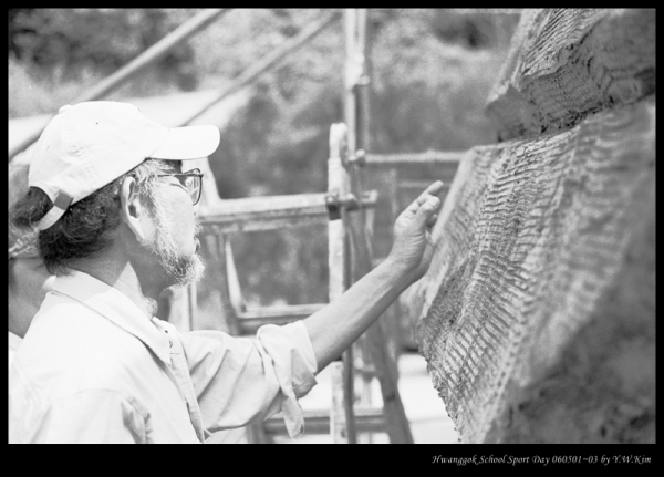

얼마전 cafe에 `자가현상의 기쁨`이라고 글을 올렸습니다...
결과적으로는 썩 좋은 결과를 얻지 못했습니다. 매우 실망...
사진들 대부분이 허옇고(필름이 진하게 현상되었다는 이야기겠죠?) 입자들이
거칠게 나왔습니다.
필름은 100TMX, D-76 1:1 9.5분 현상, 정지30초, 정착 7분, 수세1분, 촉진제 2분
교반, 수세6분, 포토플로 30초, 건조 등의 수순을 거쳤습니다.
약품들은 모두 kodak 제품들이었습니다.
그동안 여러 정보를 가지고 매뉴얼을 작성하여 현상하였습니다만, 첨부의 사진과
같이 대부분 현상되었습니다. (노출오버하여 촬영한 듯한...)
아마도 현상과정에서 현상시간이 우물쭈물하는 사이에 초과되지 않았나 하는 생각입니다.
왜 이렇게 되었는지 모르겠습니다. 많은 조언 부탁드립니다..
현상시간 초과시 미달시 발생되는 결과에 대해서도 조언 부탁드립니다.
현상결과만 생각하면 역시 쉬운 일은 없구나!! 라는 생각 뿐입니다.
고맙습니다.

>종합해 보면 아무래도 현상시간 초과인 듯 싶습니다.
: 위 사진으로 봐서는 현상과다가 아닌 듯 합니다.
zone system에 의한 현상과다인 경우에는 암부가 zone3 미만이 되어 전부 까맣게 나오거나 계조를 알아볼 수 없도록 나오게 됩니다.
그러나 위의 사진에서는 zone3로 보이는 곳들이 전부 zone5로 나온 것으로 보입니다.
(필름 베이스가 정상현상이 되었다는 가정이 성립되어야 합니다.)
그러므로 현상과다가 아니라 노출과다로 촬영을 하신 듯 합니다.
카메라의 노출이 정확한지 여부를 확인하시기 바랍니다.

암부가 저렇게 밝게 나온 것은 촬영 시 노출과다로 보입니다.
사진에서의 암부는 현재보다 최소한 3스톱 어둡게 나와야 맞습니다.
현상 시간을 아무리 오버시켜도 암부가 저토록 밝게 현상되지는 않습니다.
하이라이트만 더욱 밝아져서 콘트라스트가 강하게 됩니다만...
왜냐면 현상 시에 암부 현상은 총 현상시간의 30% 안에 현상이 완료되는데,
암부 현상 완료라는 의미는 필름의 은입자가 약품에 씻겨져 버렸다는 것이기 때문에
더 이상 씻겨질 은입자가 암부에는 없는 상태라는 것입니다.
촬영 시 노출을 측정하실 때, 하이라이트 노출을 측정한 후에, 이를 존시스템 5로 보고
+2 스텝해서 촬영하시고, 현상을 잘하신다면 만족한 네가티브를 얻을 수 있을 겁니다.
많은 분들이 암부의 디테일을 염려해서 암부노출을 측정해서 촬영을 하는데,
135mm 촬영은 암부를 무시해야 합니다. 만일 암부가 사진에서 중요한 표현부분이라면
당연히 암부를 이렇게 밝게 만들어야 겟지만, 그때는 가급적 하이라이트를 프레임에서 제거해줘야 사진이 좋아집니다.
다시 말씀드리지만, 135mm 사진으로 강한 느낌의 흑백사진을 원하신다면,
하이라이트에 중점을 두셔야 합니다. 어떤 자료에서는 암부노출을 측정해서 +2
촬영을 하고, 현상 시 -2 현상으로 그레이 스케일을 풍부하게 해야한다고 되어 있지만,
이론일 뿐입니다. 실제로 그렇게해보면 정말 싱거운(평이한) 이미지가 되고맙니다.
그리고 덧붙여, 인화는 네가티브의 하이라이트를 중심으로 노광을 해야 됩니다.
투명하고 산뜻하고, 인상적인 흑백 사진을 원하신다면...
즉, 하이라이트가 살아있는 사진을 만드시라는 것입니다.
