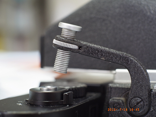

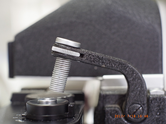

미러가 내려오는 시간까지 셔터가 열려 있을 확률이 높습니다. 미러를 이용하여 초점을 맞추고 미러업을 하신후에 촬영 후에 내려오지 않게 하시고 촬영해 보면 어떨까요.
Yun Sun Byon님의 댓글
저도 Visoflex III을 쓰고 있습니다.
노현석 님의 말씀과 같이
Visoflex에 달린 셔터의 스크류를 조금 더
밑으로 내려오도록 돌리면 해결되시리라
생각 합니다.
