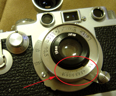

오늘 노출계를 구하고 필름 끼우기 5분~;;; 잘 장착된 것 확인하고 뿌듯한 맘에 촬영을 시작했습니다.
그런데 문제는 노출계에 있는 조리개 값이랑 셔터의 값이 바르낙의 것과 다르다는 것입니다.
노출계 조리개값이 1->1.4->2->2.8->4->5.6->8->11->16->22 순서인데
제 렌즈(Elmar f=3.5)는 첨부한 사진처럼 3.5->4.5->6.3->9->12.5->18 이구요...

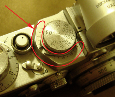

노출계의 셔터값은 1->2->4->8->15->30->60->125->250->500->1000->2000.
바르낙의 서텨값은 1~25->50->75->100->200->500->1000 입니다.
검색해서 찾은 글에는
'100으로 찍을 때는 125에서 측광하여 얻은 조리개 값에 1/3 스톱을 더 조여주고,
50으로 찍을 때는 60에서 측광하여 얻은 조리개 값에 1/3 스톱을 더 조여주고...'라고 하셨는데
렌즈의 조리개가 '3.5->4.5->6.3->9->12.5->18'식이라 어떻게 조여야 할지 모르겠습니다.
그리고 첨부한 사진에 표기한 셔터스피드 둘레에있는 0~20까지의 숫자는 언제 어떻게 설정해서 써야하는지 궁금합니다.

오정석님의 댓글
오정석
3,5cm 엘마까지 세트로 구하셨군요. ^^
축하드립니다.
김종언님 답변처럼 셔터 스피드 주위의 숫자는 무시하고 사용하시면 됩니다. flash사용할때 조절하는 것인데, 요즘에 와서는 그 기능을 사용하는 경우는 거의 없습니다.
